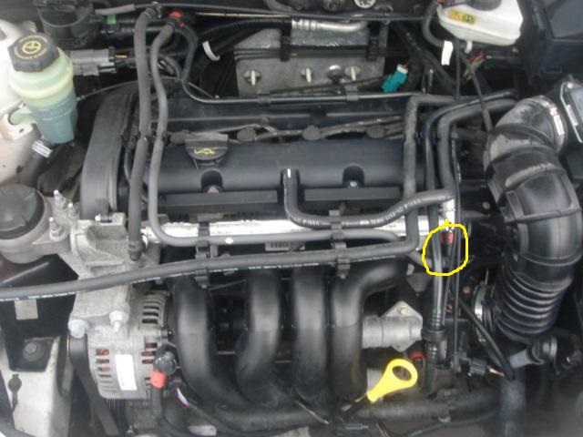

Problém s padáním otáček při řazení pozoruji i já.Jakmile vytočím motor aspoň na 3tis. a víš(při nižších ne) a řadím tak jakoby chvíli zůstanou otáčky viset místo toho aby klesaly.Jakobych měl ještě chvíli nohu na plynu.A pokud řadím rychle tak někdy řadím vyšší rýchlost skoro ve stejných otáčkách kde jsem před tím vytočil tu předchozí.Pokud jedu v klidu a řadím jak "dědek ve 120ce" tak je to v klidu.Ale pokud chci jet svižnějš a motor začnu vytáčet a řadím co nejrychleji to jde a jdu hned na plyn, tak nastává problém.Prostě když takhle motor vytáčím a řadím rychle s nohou hned na plynu tak vždycky protočím na chvíli spojku než se otáčky vyrovnají
.Spojka toho už má dost za sebou a zabírá až dost nahoře, ale pořád se tím dá v klidu jezdit a ani při jiných situacích nikdy zatím neproklouzla.a teď k tomu na co se chci zeptat.Zjistil jsem že při nastartovaném motoru je slyšet syčení z místa které je označeno na obrázku níže.Jakoby z toho ventilku červemýho nebo co to je, nedá se to přesně identifikovat odkud to přesně syčí.Pokud přidám plyn tak syčení přestane.Když plyn pustím syčí to zase.Je to špatně nebo ne?pokud je to špatně tak asi bude problém tam.Pak mě ještě napadlo.Jakou roli na padání otáček při řazení má čidlo spojky nemůže to způsobovat i vadné čidlo spojky?Jinak nemám žádný problém s chodem motoru volnoběh atd..Co myslíte?

Sycanie moze sposobovat zly spoj na nejakej podtlakovej hadici, co ide do sania za klapkou. Prisava to tadial falosny vzduch a otacky potom nemusia padat tak, ako by mali.
Trosku sicia aj palivove hadice, hlavne v okoli regulatora tlaku. To ale pridanim neprestane. Takze najst odkial to ide a zatesnit. Potom laborovat dalej.

Syčí to tam kde je to na fotce v příspěvku výše zakroužkovaný.Jak se napojuje ta hadice s tou červenou sponkou nebo co to je na lištu vstřikování (asi teda na regulátor tlaku když nad tím tak přemýšlím tak to asi bude)Pokud ne tak mě oprav jen typuji.Jinak nejsem si úplně jistej jestli to syčení přestane když přidám plyn nebo jestli to přehluší motor.Přidával jsem plyn ručně na klapce a měl ucho u toho a když sem přidal tak se mi zdálo že to syčet přestane.Takže možná toto bude asi v pořádku.

Myslis ze to jde fakt z toho railu? Hned pod nim je totiz klapka

Nejsem si na 100% jistej, ale když sem to různě ochytával ten spoj.Tak se mi zdálo, že se to syčení mění podle toho jak sem to zmačkl.Na ruce jsem podtlak nebo fučení necítil.Ještě to zkusím znova pozorněj omrknout.Ale řekl bych že to jde fakt někde z toho spoje.

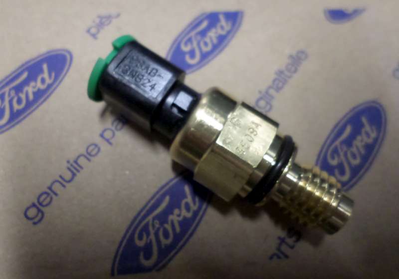

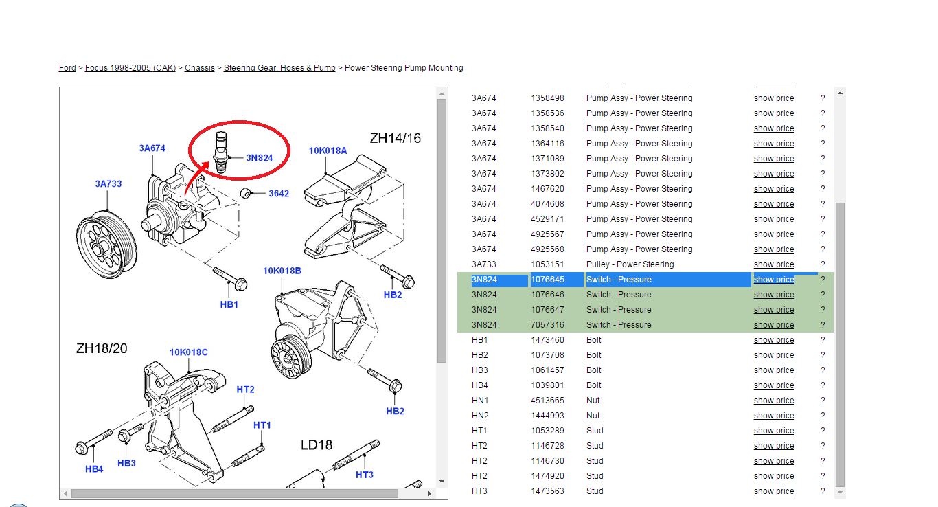

U mě vyřešeno:
Mel jsem stejný problém s neklesajícími otáčkami ( Focus 1.8 16v benzín Mk1) a po výměně všeho co by mohlo mít na to vliv nakonec pomohla až výměna spínače na servo-čerpadle posilovače řízeni….
Po vyšlápnuti spojky třeba při řazeni nebo i na neutrálu třeba dojezd ke křižovatce atd… spínač hlásil řídící jednotce že není tlak oleje v servu a řídící jednotka samozřejmě zvýši otáčky motoru jelikož je takto od výroby naprogramovaná…..
Samozřejmě že by tady mohla byt možnost že tlak v systému posilovače řízeni opravdu není dostačující, ale pokud vám nikde neteče olej ze systému tak pravděpodobně bude tak jako u mě v háji tento spínač….
Když se vymáčkne spojka nebo dá neutrál tak řídící jednotka hlídá hlášeni ze spínače a pokud ten zahlásí že není tlak v systému servořízení tak jednotka zvýši otáčky motoru aby bylo dosaženo vyššího výkonu na čerpadle….
Po výměně vše OK a navíc se vyřešilo i mírně kolísající otáčky na volnoběh které se objevovali i po výměně ventilu volnoběhů….
Origo spínač mě vyšel ve Fordu na 1.300,- Kč
Výměna proběhla v pohodě (cca 15 min.) – je potřeba pouze trubkový klič 19“ (de to i s klasickým klíčem ale to už je trocha náročnější ) Spínač se nachází primo na čerpadle a vede do něj konektor se dvěma dráty.

jj tenhle spinac na cerpadle nekdy dela problem...mne nesel a tak jsem ho odpojil a dal jsem tam jen do nej z dratu klemu...asi pred 5 lety...a kdyz se klema vynda tak to dela presne to co pises...
1300kc za takovej obyc tlakovej spinac jo? uff ...tak to jsem tenkrat usetril tolik penez? ..vedet na kterem tlaku spina tak by slo zarucene pouzit i cidlo tlaku mazani z motoru(slo by jen o zavit)...ale jestli by ty 2 Atm nebyli malo....u cidla mazani...

Můžeš trochu víc popsat jak jsi to udělal?Určitě by tady o to byl zájem

vyndal jsem konektor a z kousku medeneho dratu jsem udelal klemu ve tvaru U a tu jsem do toho zapichnul...a od te doby si toho nijak nevsimam...a problem to nijak nedela
