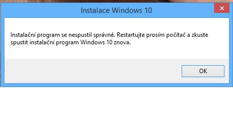

- lucky.jack
- Příspěvky: 8473
- Bydliště: v Hradci Královým
Re: ked vas se*e PC
Asi mi z toho prdne v kouli
Včera večer jsem dal stahovat a po nějaký době jsem zjistil, že mi exlo připojení k netu. Stahování skončilo na 34%. Když chci dát nové stahování, tak mi to po spuštění toolu naskočí... O nějakým upgradu přes windows update ani nemluvě. Asi mi to není souzeno, nebo je to varování, že to nemám stahovat
- Blackhawk
- Příspěvky: 3861
- Bydliště: Sereď
Re: ked vas se*e PC
Najskor treba spravit upgrade, pockat kym sa ti W10 aktivuje (treba skontrolovat v nastaveniach). A potom cez stiahnute ISO sa da spravit cisty install (pri instalacii preskocit krok so zadavanim kluca, ak tam taky krok bude), po instalacii sa win sam aktivuje na zaklade ID zakladnej dosky.stano. píše:Az o rok, ked ti licencia prejde na OEM, mozes robit cisty instal. Zatial len upgrade. Ak som to odbre pochopil.
Daj si systemovo vycistit C disk, pri stahovani sa na C disku vytvoria tieto priecinky:lucky.jack píše:Asi mi z toho prdne v kouli![]()
Windows.~BT
Windows.~WS
Windows.old
tie treba zmazat (minimalne Windows.~BT, ostatne skus najskor nechat), ale kedze su systemove nejdu zmazat normalne, treba spustit funkciu vycistenia diskov a zakliknut nech vycisti aj systemove veci. Potom skus ten media tool nanovo.
