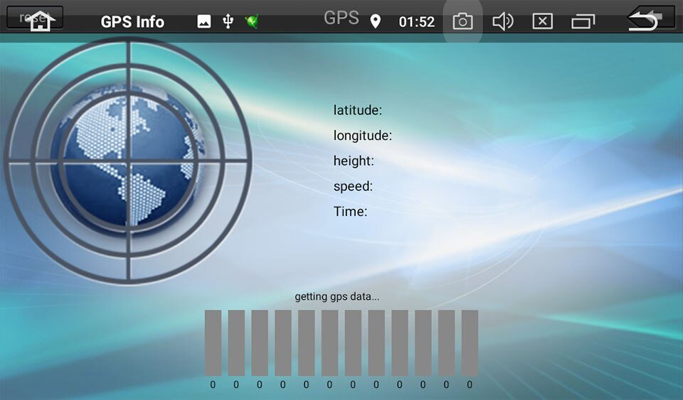

Jinak dobrá připomínka(tohle mi uniklo a pak bych nadával, že to rádio stojí za ***)>> mají ty rádia nějaké servisní menu, kde se dá měřit síla signálu, abych našel vhodnou pozici?

IR je "infračervené" sklo...resp. sklo s nejakou vrstvou ktorá to infra žiarenie lepšie odráža...každopádne by si mal dole pri stieračoch takú "IR" značku. Ale už výhrev vie celkom spolahlivo zablokovať GPS signál...ja som napríklad dal GPS anténku na strop, vedla FM antény, tiež mi blbol signál keď bola len hodená za rádiom niekde.
Servisné menu na citlivosť asi úplne presne nie, ale niektoré rádiá majú možnosť nechať si zobraziť aspoň to, na kolko GPS satelitov si práve pripojený, vyzerá to nejak takto:
toto je asi zrovna z WinCE rádia, ale Android to má podobne...hladaj buď samostatnú appku "GPS Info", alebo niekde v Settings alebo Factory Settings by to mohlo byť.

pocitově mi telefon funguje stejně se sklem s/bez výhřevu(ale dopomáhám si i daty/LTE..), ale zkusím to o víkendu proměřit např. app "Satelitní kontrola" s telefonem uvnitř vozidla a venku a pak zkusím proměřit i jak chytá rádio (jestli to nemá v menu, tak myslím podporuje i google play a nebo tam něco "side load(nu)) ...abych pravdu řekl, tak takový detail by mě nenapadl a pak bych to musel znovu rozdělávat a udělat pořádně :D

Telefón funguje aj mne dobre, ale tiež je to dátami...ale spomínam si napr. na Nokiu N95 8GB čo som mal kedysi, tá myslím mala možnosť si asistovanie dátami vypnúť a vtedy som mal s navigáciou v aute problém. Musel som mať telefón pri bočnom okne aby sa GPS chytilo.
Ale určite je na to aj nejaká appka, ak to nemá rádio v sebe :wink:

Toto je na to urcene
https://play.google.com/store/apps/deta ... ss.gpstest
V nastaveniach android telefonu sa tiez da vypnut asistovane GPS,ale nikdy to nerobim.
Ked som skusal silu signalu,chytil som antenu do ruky a kym bola vnutri tak slabota.Vystrcil som antenu mimo auta,satelity hned nabehli.Nie som si isty co by kabel dociahol az k stropu,tak som ho dal k bocnemu oknu.Nevadi mi tam a poloha je za par sekund
