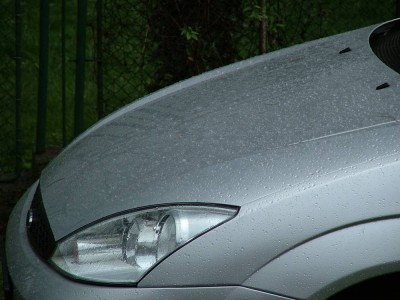

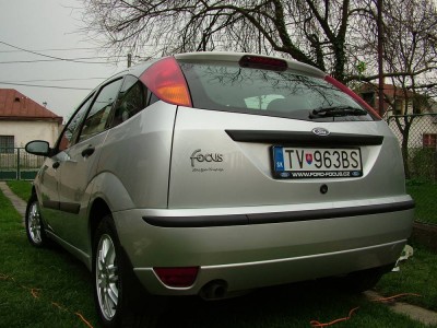

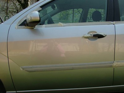

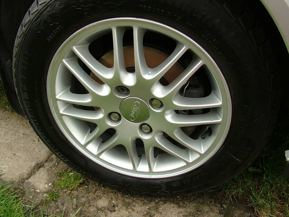

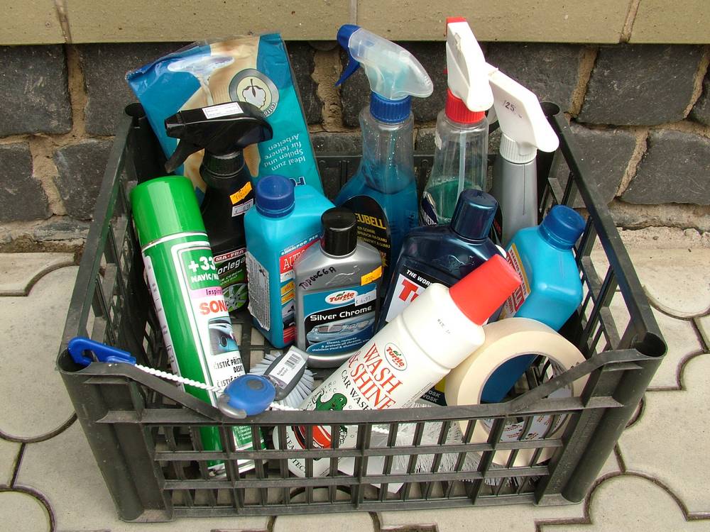

takze jedna car-wash story zo vcera.
pre mna neskutocny relax 8)
vecer sa rozprsalo, ale nevadilo mi to, lebo bolo vidno ze to voskovanie ma efekt.

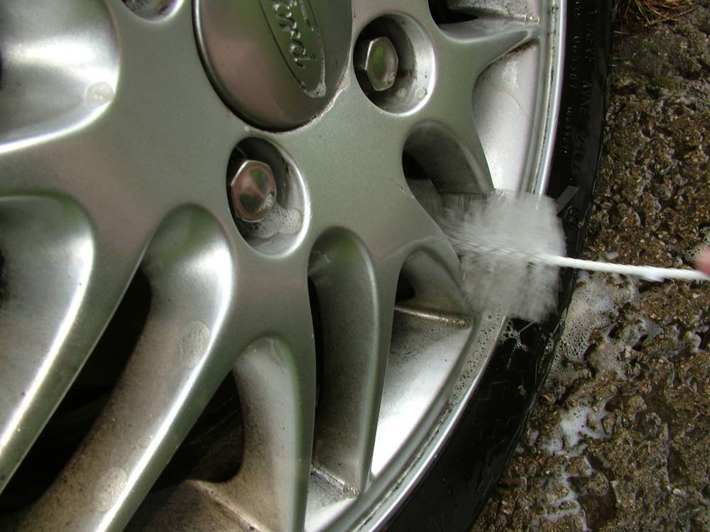

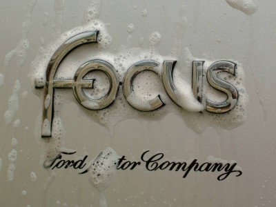

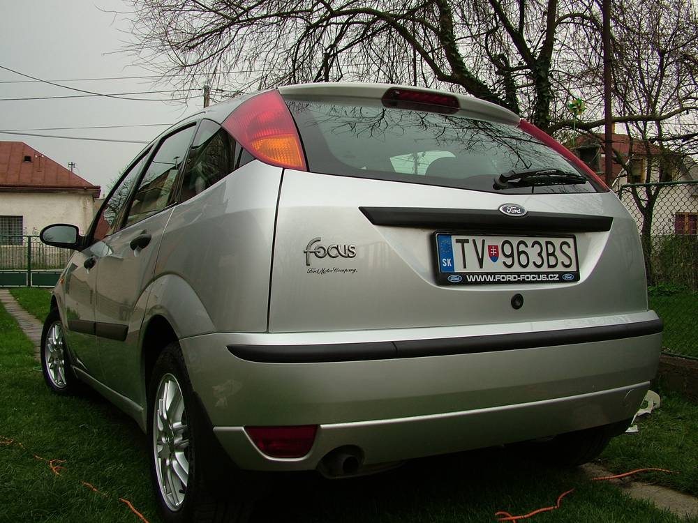

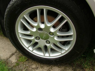

yozefb
Příspěvky: 521
Registrován: 27.10.2008 07:41
Bydliště: TV
Re: Opravy a údržba laku, mytí, autokosmetika....

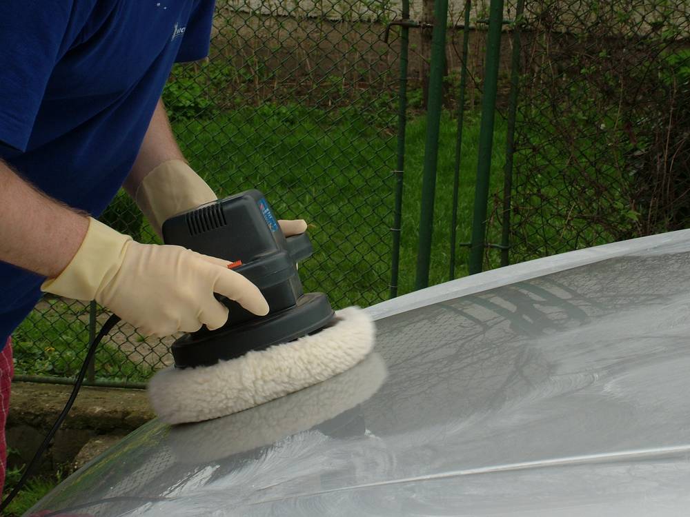

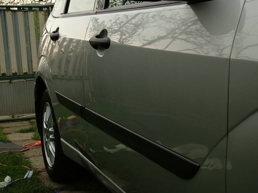

Příspěvek od yozefb » 12.04.2009 13:10
part II
Focus 1.6 16V HB 2003 silver
TripleJay
Příspěvky: 4196
Bydliště: Levice (SR)
Příspěvek od TripleJay » 12.04.2009 13:44
Co to je za masinku? :)
yozefb
Příspěvky: 521
Bydliště: TV
Příspěvek od yozefb » 12.04.2009 14:05
je to nieco z hornbachu, toto ma 250W ma excentricky ulozeny kotuc, ale ked viac pritlacis tak ho skoro zastavis, zase je to o dost rychlejsie ako rucne voskovanie. Teraz by som radsej bral tu, co vyzera ako flexi-bruska, ale ma nizsie otacky, najprv nejaky kaercher.
http://www.aaaautokosmetika.cz/online-nakup/246.html
