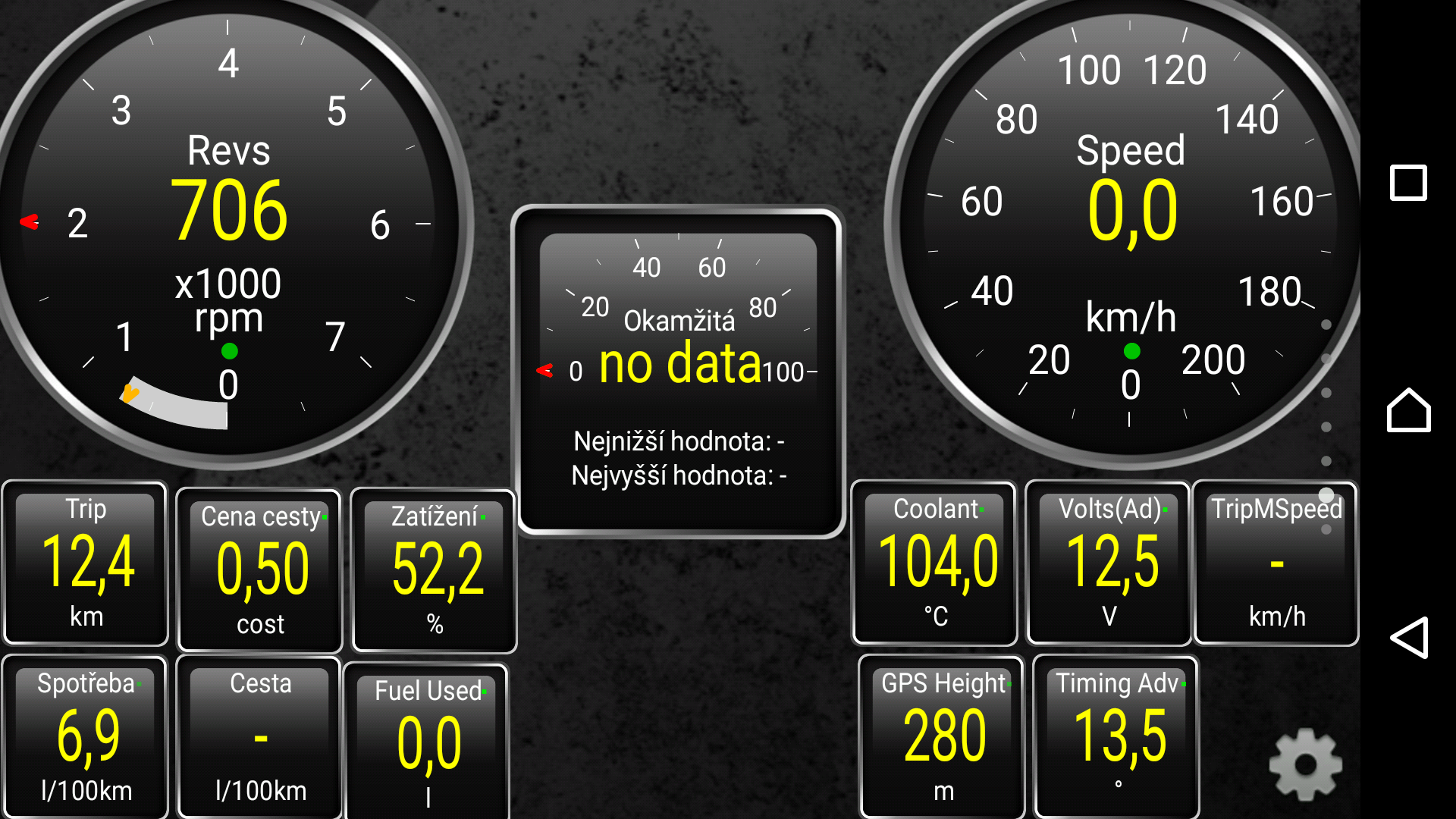

Re: Alternátor
Před chvílí jsem jel do Brna a zpět dohromady víc než 60km a po návratu to dávalo pořád 14.8V čehož jsem si do teď nikdy nevšiml, vždy to po chvíli klesalo třeba na 14.4V.Vcera 12km cesta do práce a po ní tobylo 14.7V a ráno po skoro 9hodinách stání v pár stupních nad nulou nastartuji a 14.4V přitom před nastartováním to ukazovalo jen 12.2V a při startu kleslo na nějakých 10V tak kde jsme?By to mělo být víc.Mám podezření ze to nějak začíná blbnout ten Smartcharging.Jinak jsem si teď vyzkoušel i kolik to dává při plné zátěži a na volnoběh při 700ot. to taky klesne na 12.6V dokonce to na chvíli kleslo na 12.5V.( zapnuta světla,mlhovky,ventilátor na 4.,výhřev čelního, zadní skla a zrcátek a zaplé osvětlení v interiéru).Ale stačilo trochu zvýšit otáčky a bylo tam zase 14.8V
foto na volnoběh ohřáte v plné zátěži
FOFO 1.5 110kw
134kw Ecoboost - 2017 KOMBI TIANIUM - Modrá Deep Impact
FOFO 1.6 16V 74kW - 1999 SEDAN Ghia - Med. harvest gold
-byl
9let sloužil bez zaváhání
