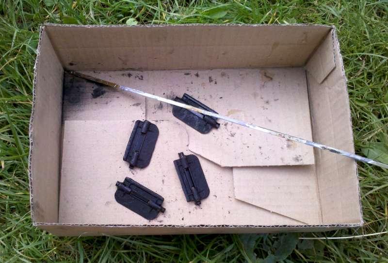

Yeshterr píše:Že bych vyndal ty svoje poFL klapky a mrsknul tam ty Jeníčkovy.... :lol:
Yeši, jdi do toho :palec_nahoru: :mrgreen:

ahojte,
tak zase další postřeh / problém který jsem řešil skrz výřivé klapky. Můj Monďák začal lehce škubat na volnoběh, kolísaly otáčky a začala svítit kontrolka motoru (sem myslel že odešel volnoběžný ventil...a ) - načteno diagnostikou chudá směs... už sem byl v šoku co to zas má být... :-D
1) při vyndání výřivých klapek se zákonitě musí změnit mapa bohatosti / chudosti směsy paliva...a já jí nastavoval před vyndáním.. (pako)...a po cca 1000km to začalo zlobit... proč tak pozdě?? :-D
2) k tomu ještě LPG mapa se načítá z benzínové + něco si přidají :-D takže se mi přehazoval LPG na benál furt :(
--> tzn ta směs - mapa adapt. hodnot boh. směsy bo jak se to menuje- lítala až o 20% ... do 25 je to strop :-D
--> takže kdo by měl problém, řešení je:
a) vymazat obě mapy jak Benzínovou tak LPG
b) nastavit mapu adaptačních hodnot a LPG nezávisle od sebe (v mém případě mám trochu bohatší směs pořád! ) - kdy vpodstatě největší odchylka byla na volnoběh až do 1800 ot...
c) teď už nelítá ani volnoběh ani nic jiného nezlobí ... :-)
Je zaíjmavé, že to nikdo jiný s vyndanýma výřivýma klapkama neřeší??? :-d

Zdravim, mam mondika rv. 2001, najeto lehce pres 234K, pred cca 1/2 rokem se auto oklikou dostalo do fordiho servisu a rikali "vse dobry az na nejake virive klapky", cena vymeny sani velka, a tak vhledem ke stari neresit... kdyz jsem ted zjistil, jak se veci maji, slo to hned do no name service, dal jsem jim fotku sani a strucny navod co a jak, jejich otazka byla pouze: a bude to pak fungovat? Klapky jsou venku, jde to mozna vice do otacek, ale poskubavani lehce za 2k jsem se stejne nezbavil. Mozna se na to uz vykaslu, mozna budu patrat dal... kazdopadne diky...
