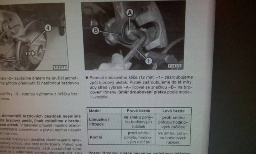

Plati tato tabulka i pro vozy 2005 ?
djdekl
Příspěvky: 4036
Bydliště: Praha 9
Re: Brzdy - MONDEO
Příspěvek od djdekl » 09.06.2013 13:27
Tak mohu upřesnit, že na mém kombíku se na levé straně musí točit proti směru hodinových ručiček... mám, ale brzdy Bosch - takže imbus nemám kam strčit a je potřeba správný přípravek :wink:

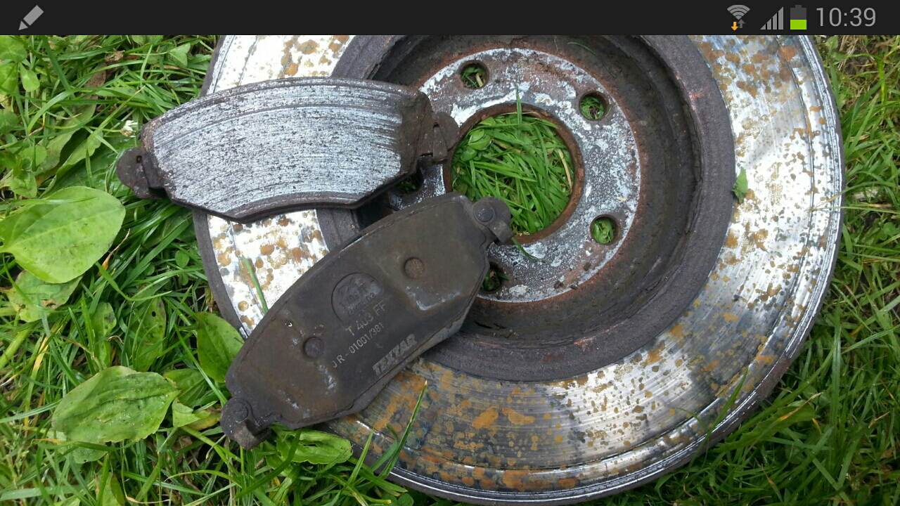

Tak jsme obednal BREMBO brzdy ze zde avizovaneho obchodu a fakt nedoporucuji. Mam na nich odjeto necelych 3000km. Jdou z vozu. Jsou zvlnene. Zezacatku vse ok. Prvnich 600km zajizdeni. Zadne prudke brzdeni. I ted moc s nima nebrzdim. Klidecek pijanko. Nic strasneho. Proto ani nechapu proc se vlnej. Pri brzdeni to hazi celym volantem. Nejsou ani viditelne nijak prepalene nebo nejaka viditelna vada. Fakt to nechapu. No nasr.... jsem velice. Jinak krabice origo BREMBO se stitkama a na kotouci taky vyrazeno logo BREMBA + cislo. Tak nevim co si myslet. Kamarad co ma dily tak je kontroloval a typ cisla stitky vse sedi jako original. Za mě Brzdy Brembo nebrat.
Tak ze jsem se rozhodl objednat si na predek EBCcka. Jinak fakt uz nevim. Tohle jsem necekal :(.

mozna pujde o padelek nebo zmetek. nebo se nezajely uplne spravne. ja mam na brembo kotoucich a ATE destickach najeto 50tkm a ted se akorat menily zadni desticky, pze se nevracel pistek a brzdy pribrzdovali, tak to desticky sezralo. jinak naprosta spokojenost.

Samy od sebe se nezvlní...stačí špatně očištěná dosedací plocha náboje a vibrace to rozhodí. Co jsi tam měl za desky? Jinak pokud mluvíš o šmejdu, tak rozhodně neber ebc. To je totiž ten pravý šmejd :bebng:

On má pravdu při výměně kotoučů jsme jen dosedací plochy čistili hodinu děláno s Fmechošem.

Ze zacatku bylo vse ok. Panove jen me pobavilo vyjadreni obchodu. Jo jo poslete je na reklamaci obcas se to stava. Jsou trochu nachylnejsi na zajizdeni. Jen reklamace bude trvat tak 3 az 4 nedele. I v servise me pan premlouval at neberu Bremba, ze si lide stezuji ze se zvlni. Prej resil taky par reklamaci. Tak co ted. 4 tydny bez auta.
EBC proc smejdy pouzival jsem je na 250k aute a vse v poradku. ATE nevíme nu. Zimmermany kamaradovi popraskaly. Ja snad asi vazne koupim origo. :(.

Tohle je tezky. Na obrazku jsou puvodni kotouce a desticky z meho auta. Brembo kotouce a Textar desticky. Co si myslet kdyz desticky mely dost matrose ale pekne vytrhany z kraju. Brzdy jsem menil jelikoz meli hrozne mekej nabeh. Ted je to lepsi ale zas to clouma s volantem.
