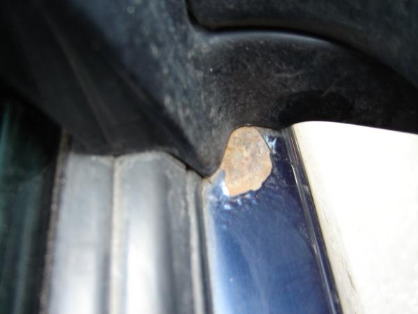

Tak som nafotil moju koroziu a uvidim, ci uspejem vo Ford-e.

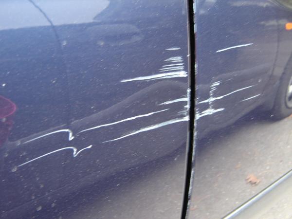

Neviete, ci by sa dali opravit odrete dvere ? Takto som to kupil, je to do hlbky plniča, nie na plech. Nie si velmi ohnute, akurat to esteticky bije do oci.

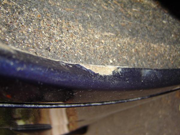

Dalej su este 2 fotky korozie.
lavy zadny blatnik.JPG (45.67 KiB) Zobrazeno 2353 x
zrkadlo spolujazdec.JPG (21.84 KiB) Zobrazeno 2354 x
poskrabane dvere - predne+zadne.JPG (29.31 KiB) Zobrazeno 2350 x
Wolf2
Příspěvek od Wolf2 » 04.01.2008 13:03
to KUTAC - ještě není jaro ,ale už ti to kvete pěkně . :wink: No jsem zvědavej jak dopadneš,držím pěstě :wink:
KUTY
Příspěvek od KUTY » 04.01.2008 13:14
toWolf2: no tie 5-te dvre som cakal, je to u vacsinou u kazdeho a tam je vlhkosti najviac.
Tesi ma to, ze dvere mam vsetky OK. Taky blatnik ma nezaujima, ved koleso urobi svoje.
Uz nech to bude robit ktokolvek, bojim sa ako to bude vo finale vyzerat. Kufor je v pohode, je to zvnutra ale co okolo zrkadla ???

Příspěvek od Alonso68 » 04.01.2008 14:07
Tu korozi u zrcátka spolujezdce mám na modrém také. Opravu jsem dělal sám, vrchní lak jen "opravnou tužkou". Lemy i u 5. dveří mám OK.
