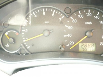

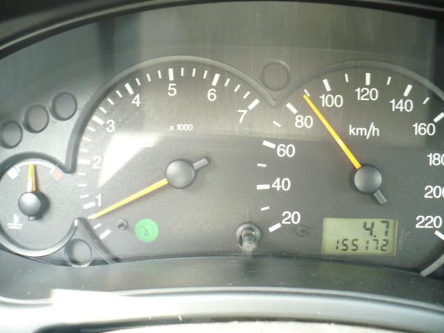

za, studena, a pak z kopce BEZ kvaltu.
tak to funguje mě. :mrgreen:

Já to mám stejně jako Peťulák podle těch fotek, ale nemělo by to tak být.Při vyřazení za jízdy by auto mělo držet mírně zvýšené otáčky a né volnoběžné.Ze začátku jsem to tak i měl ale postupem času to došlo k tomu, že při vyřazení za jízdy otáčky spadnou na volnoběžné.Někdy když jedu menší rychlostí tak do 30km/hod tak otáčky při vyřazení vzrostou cca. na těch 1.tis tak jak by to mělo být za jízdy furt(kvůli posilovači řízení a brzd).Jenomže jak se auto rozjede trochu rychleji spadnou otáčky zas na úroveň volnoběhu stojícího auta tak jak to má i Peťulák.Pak když zase začnu brzdit tak při snížení rychlosti pod asi těch 30km/hod až do zastavení zase otáčky vzrostou na těch 1.tis a po úplném zastavení spadnou na úroveň volnoběhu.Jinak to kurvení synchronů už pozoruji na vlastní kůži.Když vytočím hodně 3 třeba k 5tis/ot a chci co nejrychleji zařadit 4. tak to jde přes zuby.Pro hladké přeřazení musím sešlápnout spojku a počkat až otáčky spadnou dolů pak je přeřazení bez problémů.

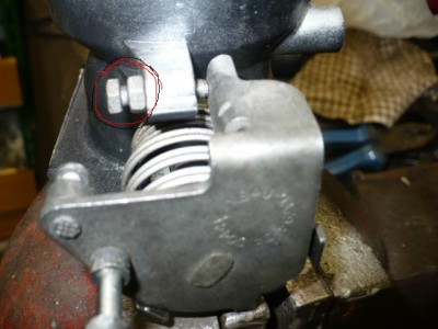

minulej týden jsem se zase hrabal / jako vždycky/ v motoru.
vše jsem dal zpět / filtr,tps,klapku, atd./
druhej den ráno nastartuju, a, za studena menší ot./volnoběh/-asi cca200.
no,nic, celej den jezdím, ot. se chovaj normál, motor taky-atd.
večer čučím pod kapotu, a ejhle, konektor od voln. ventilu nezapojenej / zapoměl jsem/
a, pointa===
jak mám šroubek na dorazu klapky, vše obstaral.
z toho plyne=vzduch nemusí nutně jít přes voln. vent.
šroubek na voln. vent. mám dotaženej tak akorát.
dtt. po zapnutí světel + třeba klimy, ot. furt stejné/volnob./
takže, asi tak.

bullitt- (přes ventil jde nezanedbatelná část vzduchu do motoru).
a, to jsi zjistil, jak?
kuželka od otvoru se ti oddaluje cca. 4-6mm. naplno otevřenej vol.vent. a, tam tudy ti jde "nezadbet." sloupec vzduchu? při naplno otevřené klapce. 8O
