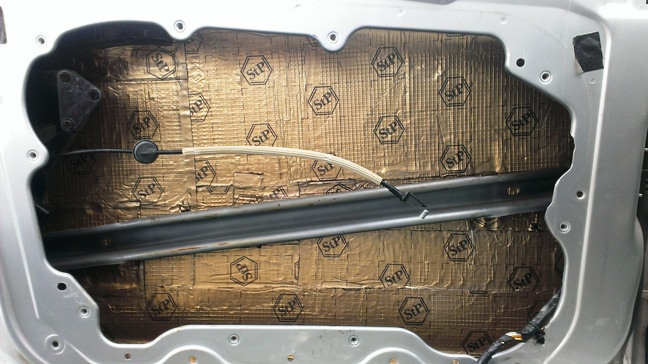

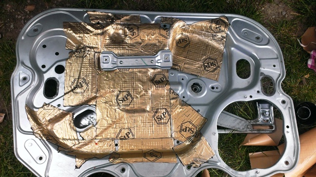

Najskor som urobil komplet vsetky dvere s STP Anticor + ANS Sinus Live.
Rozdiel bol znatelny ale potom som riadne zacal vnimat hluk z kufru

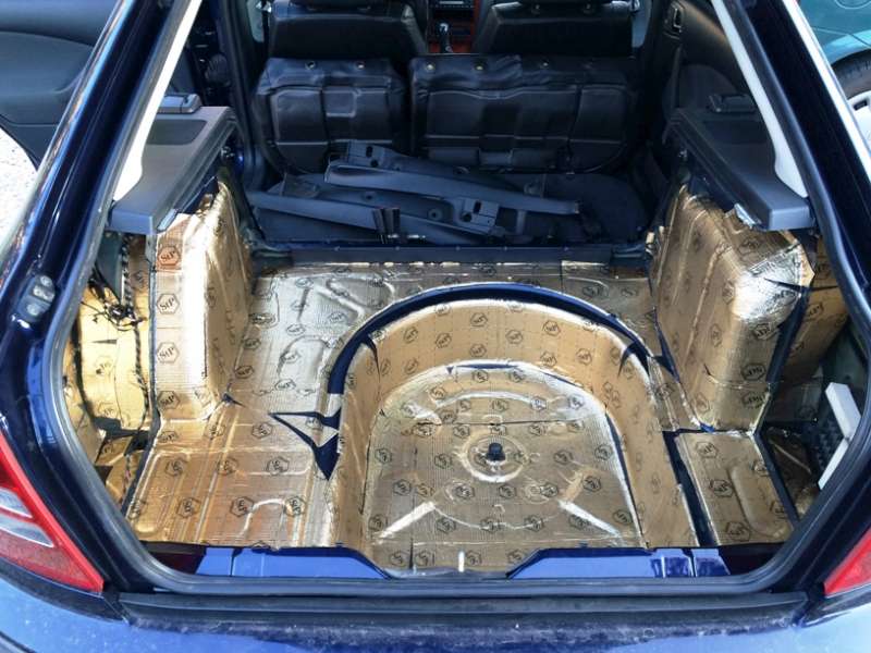

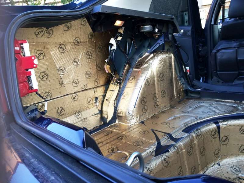

Tak zas o par dni som spravil komplet kufor a aj boky kufru s STP Anticor + samolepiaca ANS.
K tomu este aj kufrove dvere STP Anticor + ANS Sinus Live.
Ked porovnam tak po tomto zasahu pri 150km/h to bolo ako predtym pri 120km/h.

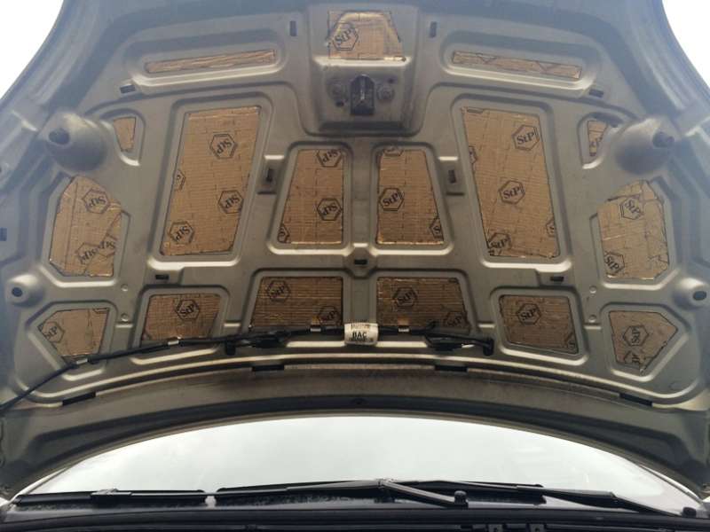

Este neskor som som si oblepil aj predne podblatniky (pod plastom ako je koleso) s STP Anticor + Gladen Aero Neoprene a prednu kapotu pod tapacirom s STP Anticor.
Kapota je po poklepani tuha pevna a oblepenim podblatnikov sa utlmili razy z kolies.

Fotky kufru mam uz len s kamosovej Octavii ale aspon nieco pre inspiraciu.
