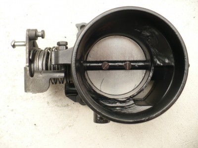

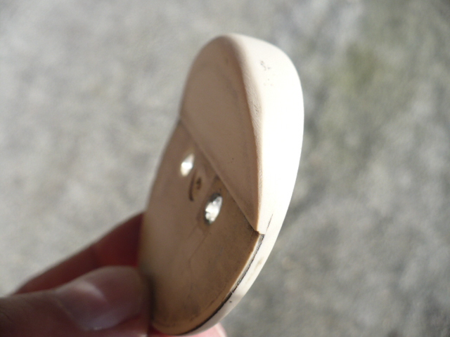

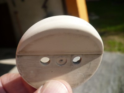

Petoo...
nee 2 roky...do hodiny dokonano jest..i s vytocenim duralove nove klapky ..i lepidlo kterym je zalitej volnobeznej kanal stihlo zatvrdnout aby slo vrtat...
..nejdyl trvalo to teleso komplet rozebrat a vyndat hridel klapky a uplne nejdyl
trvalo najit v regali vhodnou frezu-60 mm
- petulak
- Příspěvky: 5664
Re: Při řazení neklesají otáčky
romane, myslel jsem "výzkum"
volnoběhu.
jinak, nerez klapka
asi 0.5hod. laserem
já, třeba mám 3ks klapky,tělesa a zkouším a zkouším.
jinak, nerez klapka
Naposledy upravil(a) petulak dne 27.07.2015 18:17, celkem upraveno 1 x.
- vitr73
- Příspěvky: 3916
- Bydliště: Železný Brod
hmm
..tak v dilne laser nemame...
..hold mne musela stacit stara dobra ruska freza a rumunskej starej dobrej soustruh
...a bacha..uplne nova vrtacka Makita
..ale sebekriticky priznavam ze jsem nic nevynalezal...co jsem precetl a co mne kamarad poradil to jsem zrovna provedl...
..tak ze klobouk dolu pred vynalezci a preji jim mnoho uspechu z auta udelat normalni auto....
