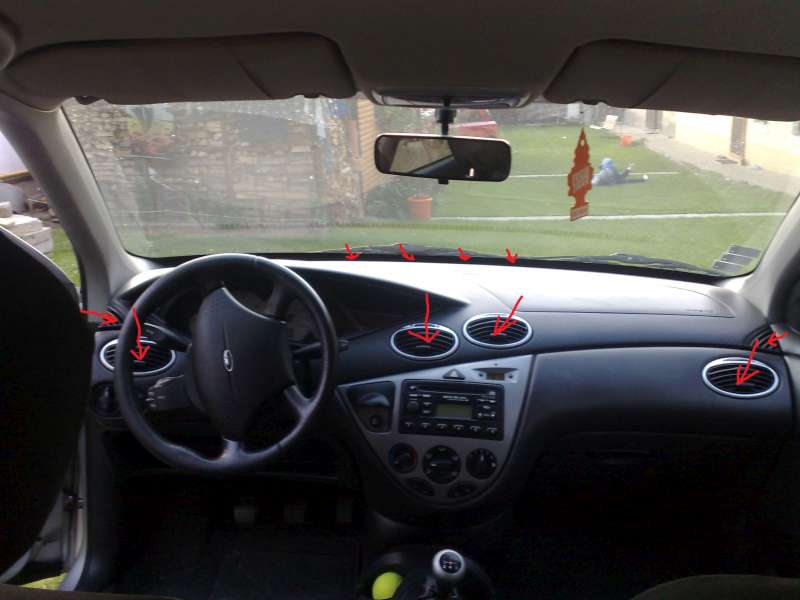

nee, tam ten ajatin nestříkám, ale vyndám pylovej filtr, větrák zapnu na čtvrtej stupeň, vnější okruh a pak to začnu pomalu stříkat k tomu větráku a ten to krásně rozstříká všude kam má, ale motor musí bejt studenej
jinak z toho spodku ani nějakej bordel jít nemůže, protože se tím ničej bakterie a ten bordel se tam ani nemá jak dostat

hlavně na ten výparník to musí bejt pěna a po aplikaci auto nechat stát asi tak minimálně 20 minut stát a nikam nejezdit
po aplikaci ajatinu, nic nemusíš větrat
já to budu dělat opět, ale už tam toho budu dávat míň, dám asi tak na necelej 1/2lt. vody a 1/2dcl. ajatinu
a pak to nechám tak 10 minut stát a můžu jet
jo a nezapoměň v obou případech, že motor musí bejt absolutně studenej
