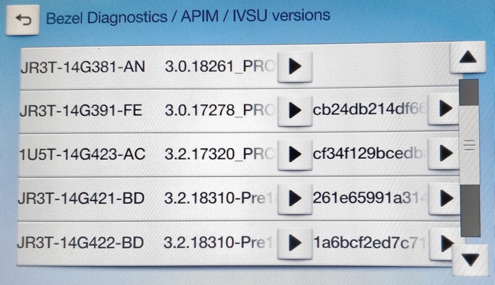

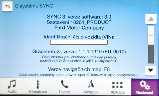

Včera jsem měl delší trasu, tak jsem chtěl instalovat mapy F8.
První polovina prošla hladce, druhá trvala přes hodinu, tak jsem nevydržel, flešku jsem vytáhl a samozřejmě hláška abych aktualizoval znovu. Byla instalována jen mapa bez gracenote a bez hlasů navigace. Tak jsem upravil autoinstall. lst takhle:
; SYNC3 Consumer Appplication Upgrade - Release 3.0.13 - Only for Nav/EU assemblies.
[SYNCGen3.0_3.0.18261_PRODUCT]
Item1 = JR3T-14G424-BD
Open1 = SyncMyRide\JR3T-14G424-BD.tar.gz
Item2 = 1U5T-14G423-AC
Open2 = SyncMyRide\1U5T-14G423-AC.tar.gz
Item3 = JR3T-14G422-BD
Open3 = SyncMyRide\JR3T-14G422-BD.tar.gz
Options = Delay,Include
a asi po půlhodině se vše aktualizovalo, takže výsledek je tento:
Ford Mondeo Titanium 2,0 biturbo automat r.v. 2017

To se zdá být dobrý nápad, nahrát samostatně mapy a příště gracenote a hlasy. Přeci jen kratší trasy jezdím častěji.
Jen pro jistotu, Vin jsi smazal z obrázku sám, nezmizel, že? XML file se asi také nevytvořil?
Jarda
Jarda
slavekve
- Příspěvky: 194
- Registrován: 02.12.2017 13:30
- Bydliště: Vysočina
Re: SYNC 3 - rady, tipy a problémy uživatelů
Je tady takový zvyk smazat vin. XML jsem nevytvořil, protože jej nikam nezasílám. Ford mi v ničem nepomáhá.

Aby bylo jasné co je co:
381 SYNC3
391 hlasy SYNC3
423 gracenote
424 licence map navigace
421 mapy navigace
422 hlasy navigace
14G386-TJB kontrola hardveru + maže mapy a hlasy navigace a gracenote
Protože Ford šetří s pamětí a aktualizace map je problematická.
Ostatně navigaci v Sync nepoužívám. Užívám Waze přes android auto - psal jsem již výše. Kde je Trafic, policie, nebezpečí a aktivně prenaviguje na rychlejší trasu.
381 SYNC3
391 hlasy SYNC3
423 gracenote
421 mapy navigace
422 hlasy navigace

jardabr
- Příspěvky: 7
- Registrován: 07.06.2018 13:57
takže podle původního autoinstall.lst se mapy instalovaly 2x ? Item1 = JR3T-14G421-BD
Proto asi ta druhá část trvala tak dlouho.
