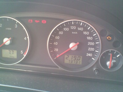

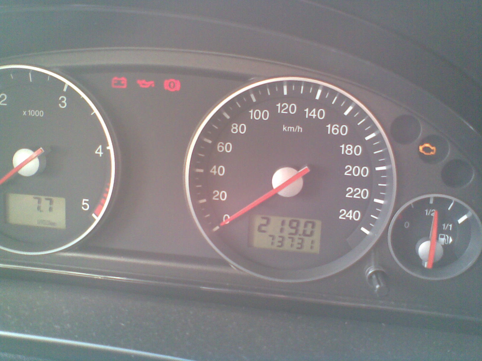

Kóťa
Příspěvky: 9765
Re: Spotřeba - Mondeo
Příspěvek od Kóťa » 22.10.2009 18:17
Co tomu říkáte,data jsou od natankování plné topq s aditivy.Ježdění 80pr. po městě...
Boban
Příspěvky: 8641
Bydliště: Havl. Brod (CZ)
Příspěvek od Boban » 22.10.2009 18:38
já mám teď na palubáku rovných 10l a vzhledem k tomu, že jezdím jen po městě a asi jen na úsek 6km jednou týdně je to myslím pěkný :mrgreen:
Kóťa
Příspěvky: 9765
Příspěvek od Kóťa » 22.10.2009 18:45
Já spíš myslel ta ujetá vzdálenost od natankování vůči zbytku paliva.Skoro půl nádrže na 220km. :( Fakt snad mám menší nádrž nebo nějakou zdeformovanou...
