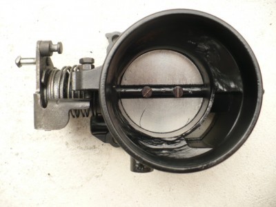

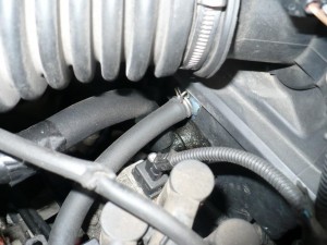

Tak se taky zařadim mezi spokojene upravce
dat rovnou klapku ,ucpat díru k ventilu a provrtat na 5mm, trochu přitáhnout volnobezak a hlavně zrušit odsávání z klikové skrine.
a konečně se to celé chová jako auto

Re: Při řazení neklesají otáčky
..a bacha..nee zrusit odsavani skrine uplne!!! jen to prepojit do airboxu...pokud to zaslepis uplne tak aby jsi se nedivil ze z motoru potece vsude olej....

Ahoj, taky mě to teď začíná zlobit. Otáčky vyletí až ke 3000 při zastavení,dva roky mám starý v. ventyl a potenciometr na klapce a do teď to docela u kočírovalo.. A chtělo by to upravit
Takže mám otočit klapku a zbrousit nádor a v. ventyl snížit průtok na 5 mm. A kde je to nejlepší snížit, zalepit kanálek a provrtat nebo vyrobit těsnění na v. ventyl s menším průtokem ??
to je jedno..ale jednodussi je ten kanal zalepit a provrtat diru skrz... nemusis si lamat ruku pri sundavani vol. ventilu
A u té škrtící klapky se otáčí pouze ten vnitřní díl? Jestli jsem to dobře pochopil.
pokud se to dobre zalepi tak se tam na vyvrtavacce a nebo na freze vejde 60 mm dira..a pak jen z 2 mm AL plechu vytocit klapku...tak jsem to udelal ja....
