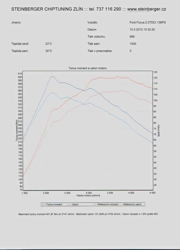

tak jsem se nakonec pro chip rozhodl a to konkretne u firmy http://www.steiberger.cz. Hlavní důvody výběru byla možnost kontroly na jejich brzdě a hlavně upravují data načtené přímo z řídící jednotky (ne nějaký univerzální chip). S borcem jsem si dal schůzku, na té si vyčetl data z ŘJ, provedl několik diganostik motoru a až na základě úspěšné diagnostiky jsme si domluvili termín nahrání a kontroly na brzdě (na dnešek). Dohromady jsme prováděli 4 úpravy dat (4x na brzdě) než jsme dospěli k optimálnímu naladění dle mých požadavků a výsledek je 121kw a 401Nm. kouřivost je mírně zvýšená ale projevuje se pouze při opravdu razatních rozjezdech, při bežné jízdě nikdo nepozná rozdíl
Docela překvapením byl pro mě seriový výkon 108kW a 354Nm...
