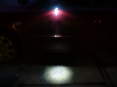

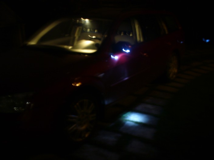

Tak jsem si opět zase trochu hrál.....udělal jsem si osvětlení prostoru u dveří ve venkovních zpětných zrcátkách,,,jsou tam dané vysokosvítíve LED diody-jedna do každého zrcátka,,,a řeknu vám byla to teda krutá práce protože jsem přidával piny do konektoru ve dveřích a ten prostor no ,,,DĚS A HRŮZA,,ještě ted mám ruce pomačkané a pořezané od plechu ALE ten výsledek přece stál za to a vzhledem k tomu že jsem měl reklamované dveře kvuli korozy tak musely byt oddělatelné a proto jsem to dělal přes konektory,někdo by tam možná dal kabel a hotovo ale to jsem nechtěl. NO A TEN VÝSLEDEK STÁL ZA TO ,,, posudte sami ,,,

Hezke,ale na tych fotkach kvoli rozliseniu nevidim ani prd :cry: :wink: Ale beriem,ze tieto vecicky sa sakra tazko fotia.

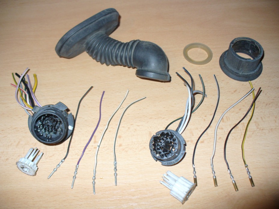

...odkud jsi tahal elektriku :?: ..když stam neměl piny?...to ja ji dneska tahal 6 hodin od nohou přes ty černé bazmeky mezi dveřma... :roll:

Zdárek,,,ja ty piny /teda ty kolíčky měl z vraku Mondea,vzal jsem celý konektor/ a řeknu ti že já se s tím babral celý den.......docvakaval jsem je do konetorů tam kde jsem je neměl... :?
...to foto co přikládám je z vraku toho Mondea,tuším že to byl ročník 97 ale konektory jsou stejné...

..přesně tak ja se stim babral 12 hodin s oběma stranama... :| znovu bych se do toho už nepouštěl.......ale dělal jsem to jinak...mrkni do mé galerky... :roll:
