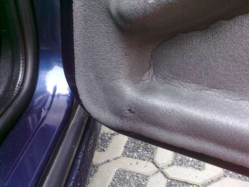

Nevím jestli jsem tu dírku udělal já když jsme se při minulém lepení snažil dostat pod ten tapec, ale teď mi tudy teče do auta
Tmel jsem tam včera nastrkal zespodu, ale nepomohlo to. Tmel byl zatuhlý, tak jsem musel tu tubu rozkuchat a pak vyhodit. Přemýšlím jestli by nebylo něco jiného na zalepení této dírky...
Napadá někoho čím to zalepit?
