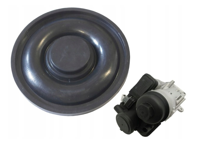

Oživím tohle téma. Měl jsem stejnou závadu (odvětrávání klikový skříně) a oprava stála ve Fordu 6.100,-Kč vč. DPH (díl, práce a 1,5l oleje). Číslo dílu 1781598.

Už je to sice téměř z křížkem po funuse, většina z nás už má vše vyměněno za nekřesťanský peníz... ale , konečně se na trhu objevila nová náhradní mermbrána do ventilu , cena s dopravou do ČR vychází cca na pětistovku .

Máš pravdu, je toho teď plnej internet

Prosím,
máte nějaký link kde se to dá koupit?
Hledám, ale nenacházím

Díky moc pane Horác
