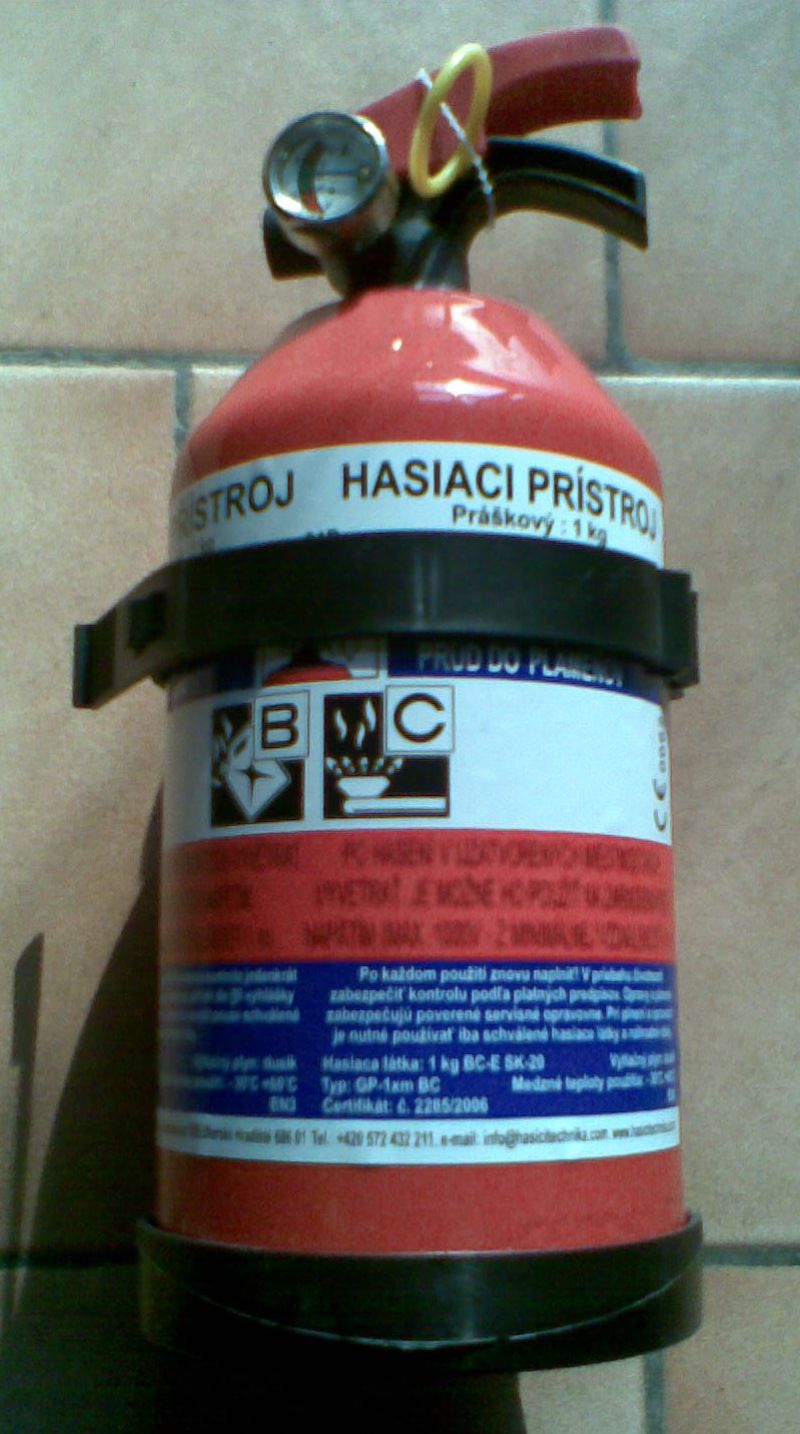

herizn píše:Mám tohle provedení a naprosto bez problému,držák i hasičák se vlezl a drží.
Prosím Tě to si nemusel ted navečer kvůli nám rozebírat FoFo, ale si velmi laskav aspon ted každý vidí jak to tam máš.-Ale zase aby sem ted skoro v 10večer musel skoro auto rozebírat-no ale si tedy šikovnej. :D :D :D :D :D :D :D :D :D :D :D
Mám to stejně, dával jsem to tam bez vyndání sedačky a přištoubovat ten držák byla docela alchymie. Dal jsem to ke spolujezdci a hasičák přitáhl k držáku pořádně silným páskem aby při eventuálním čelním nárazu neustřelil spolujezdci nohy :!: :!:

A kam si ho potom dal - do kufru nebo pod sedačku a pak ještě jak. :?: :?: :?: :?:

dal jsem ho za zadní sedačky ,kde jsem držák přišrouboval dvěma šrouby.

:D v pohodě.....pro vás klidně i o půlnoci :D (ale pro upřesnění:dělal jsem to odpoledne,ale vložení foto bylo až večer),a o rezebírání nemůže být řeč :D povolíš 4 šrouby,odpojíš konektory pod sedačkou a máš to venku,je to rychlejší,než když dostaneš průjem cestou do CHorvatska :D
to Stenly:právě pro to,aby to nebyla alchymie,tak jsem ten sedák vytáhl,a dal si ho na ponk,líp se pak vrtá a řeže závit na uchycení držáku :D ,ten sem ještě pro vyrovnání nerovností podložil plastovou podložkou z polyamidu(silon)

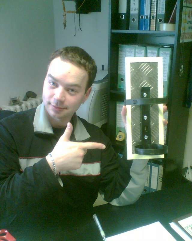

Já jsem si pořídil tento a udělal jsem si držák. Ze zadní strany je suchý zips a je přilepený v kufru. Okolo je fluorescentní (cože ???) pásek co se nasvítí a ve tmě svítí - chápete ne? :mrgreen: P.S. Fotil to kolega a opovažte mi říct, že jsem jak H.F. z teleshopingu. Jinak více foto je v tématu "Umístění povinné výbavy".
