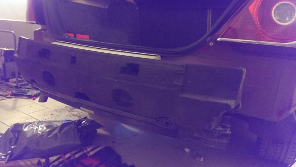

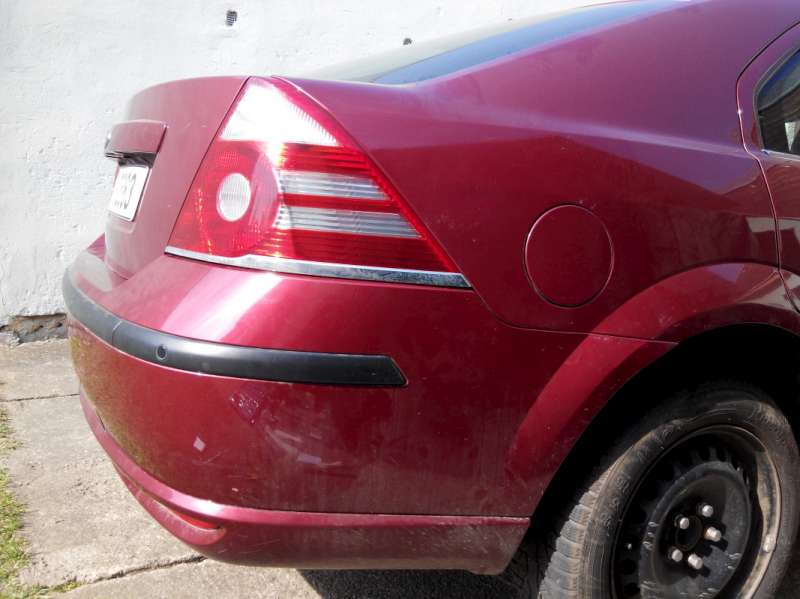

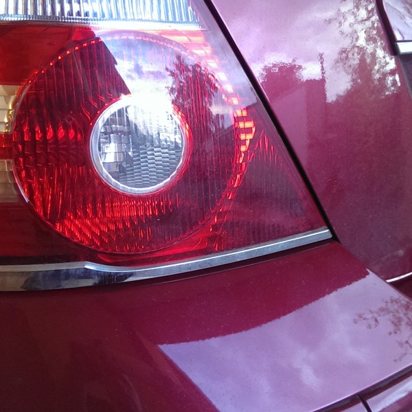

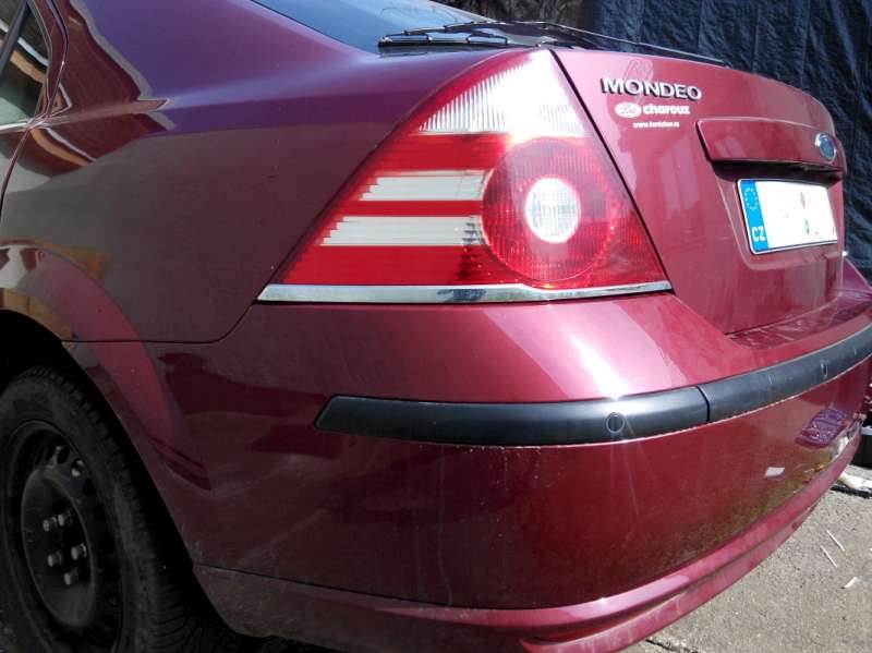

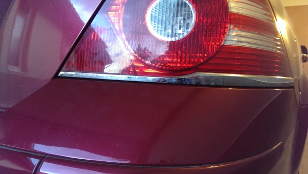

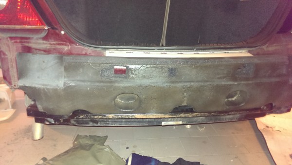

mám dovo, tak jsem si řekl že se konečně vrhnu na ten proklatej nárazník.
obeslal jsem pár vrakovišť, jestli nemají tu bílou pěnovou výztuhu pod světla. tak jak psali v tomto návodu:
http://www.talkford.com/page/fordwiki/_ ... er-fix-r75
Nikdo neměl,ale jeden odpověděl, že tam má šedou výplň, která se dává na kovovou výztuhu nárazníku.
myslel jsem, že to bude tento typ:
http://www.fordpartsuk.com/shop/ford_mo ... _c_156.htm
Ten sice mezeru neodstraní,ale nárazník se aspoň tolik nepropadá,tak jsem si řekl, že to za 300.- vezmu.
Když jsem dojel na vrakáč, tak jsem zjistil, že tam má jiný typ. Je podobný tomu z odkazu,jen je delší.
Ten na odkazu má stejnou délku jak ten bílý plast pod nárazníkem, tento typ byl až do půlky světel.
Bylo to z mondea 1.8 rv 2001 ghia.
Sundal jsem teda nárazník.Pěna na kovovou výztuhu pasovala úplně přesně, dokonce jsem měl ve výztuze předvrtaný díry na upevnění pěny.
Menší problém byl s parkovacími senzory. Nárazník prošel v roce 2003 a 2005 faceliftem a díky senzorům nešel nárazník dorazit ke kastly. Pěna je měkká, tak jsem jen vyřízl otvory na senzory a bylo to hotovo.
Myslím, že když nemáte senzory bude vám to pasovat bez úprav.
Po opravě se nárazník ani nehne a mezera je místo 2.5cm asi 0.5 cm
po opravě2
po opravě2
po opravě
po opravě
výztuha
výztuha
výztuha z mondea 2001

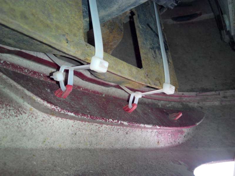

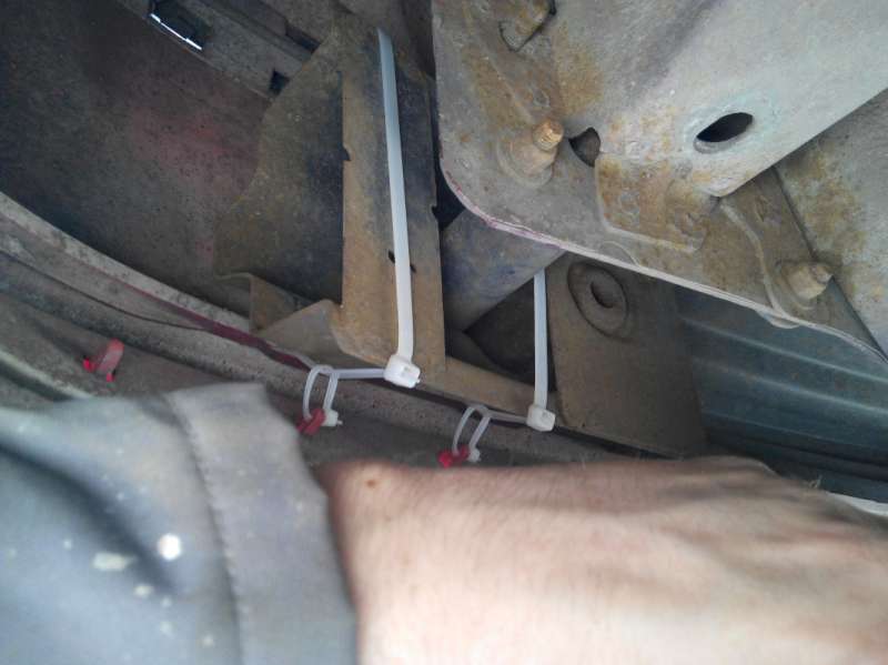

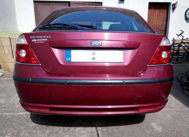

Tak jsem dneska taky pořešil popuštěný nárazník, mezera byla asi 2cm, nyní není ani 0,5cm...
Rychle a zadarmo ;-)
Níže jsou fotky, jak je to vyřešené pomocí stahovacích pásek, zcela funkční... ;-) Stačí lehnout pod zadní nárazník a zevnitř umístit kolem ocelové konstrukce nárazníku stahovací pásky, 2 kousky na levou stranu, dva kousky na pravou stranu... Potom menšíma páskama stáhnout plastové kolíky odrazek (které jsem připevněné v plastovém nárazníku) k ocelové konstrukci.. Celý nárazník se krásně přizvedl, hotovo za 10 minut...

:D :palec_nahoru: Taky řešení. Levné, rychlé...

Co jsem na to koukal, tak jsou dva šrouby na torx po otevření kufru, zespoda jsou 4 šrouby na šestihran, pak musíš sundat plastový dekly v podběhu, aby jsi se dostal na šrouby, co jsou na každé straně právě pod ním... Původně jsem to chtěl kompletně sundat, přidělat podpěry na nárazník, nakonec jsem zvolil jen ty stahovačky, drží to krásně...
