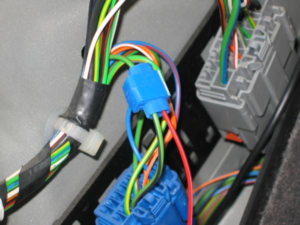

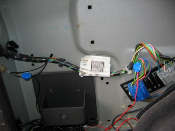

Příspěvek od Zakus » 31.05.2007 11:33
Jj, od něj jsem to kupoval. Žádný problém.
Napojení PA 01
Napojení PA 01
Napojení PA 02
Napojení PA 02

2 Zakus: Diky, dnes jsem se do toho vrhnul. Zatim jsem jen natahal kabely, vrtani si nechavam na zitrek
2 Ahmed: me to zajimalo i kvuli napojovani jinych kabelu. Jelikoz jsem to fakt u nas nikde neobjevil, tak "cokolada" opet dobre poslouzila.

Zakus píše:1. Oddělat jeden prostřední výdech
2. Prostrčit kabel skrz ovuk předního skla (největší pakárna)
3. Protáhnout nad (pod) tachometrem k levému sloupku
4. Oddělat plast na sloupku a prazích
5. Vložit kabel a zadeklovat
6. Protáhnout do levé zadní kapsy a tam umístit řídící jednotku
7. Ve svorkovnici najít dráty na zpátečku (zítra se podívám na barvy) a cvaknout to rychlospojkami.
8. Rozměřit čidla a vyvrtat díry.
9. Instalovat čidla a zopojit.
Nárazník jsem nesundával. Bylo to celkem krutý, ale dalo se to. Bylo celkem teplo tak to šlo trochu odtáhnout. Ještě než přilepíš ten displej kápni do té dirky trochu silikonu (moc to řve).
Good Luck
Já jen dodám, že jsem kabel od kapličky neprotahoval žádnym ofukem,ani okolo tachometru.Kabel jsem zasunul až dozádu mezi okno a palubovku,a tam pěkně okolo, k pravému přednímu sloupku pod plasty. ;-) Žádný porod jak píše Zakus :-) Tohle byla na celé montáži asi největší brnkačka ;-) cca.20 vteřin. Tak snad to někomu pomůže ;-)
Beri,co se týče citlivosti krajních sensorů,Tak se neboj.Mezi autama to nic nebere.Bok to sice bere,ale v mém případě pokud je překážka bočně vzdálená cca10-15 CM.Což já osobně vítam.Kdo z nás nechává mezeru mezi autama 10-15CM? Asi nikdo :-) Pár dní už to tam mám,a naprostá spokojenost 8)

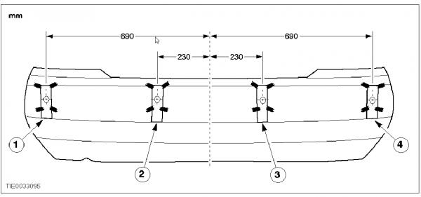

Rozmery pre montáž parkovacích senzorov
Příspěvek od silvercord » 19.09.2007 06:50
Tak so si prezeraral TIS 2004 a pri montáži a demontáži zadného nárazníku som našiel tento pekný nákres ako rozmiestniť snímače na nárazníku.
Pre focus kombi.
Rozmery pre park senzory.jpg (20.43 KiB) Zobrazeno 6348 x
Naposledy upravil(a) silvercord dne 23.09.2007 09:51, celkem upraveno 2 x.
Skubi
Příspěvky: 11856
Příspěvek od Skubi » 19.09.2007 08:12
paráda, určitě to hodně lidem pomůže :wink:
silvercord
Příspěvky: 29
Bydliště: Žilina
Příspěvek od silvercord » 22.09.2007 19:55

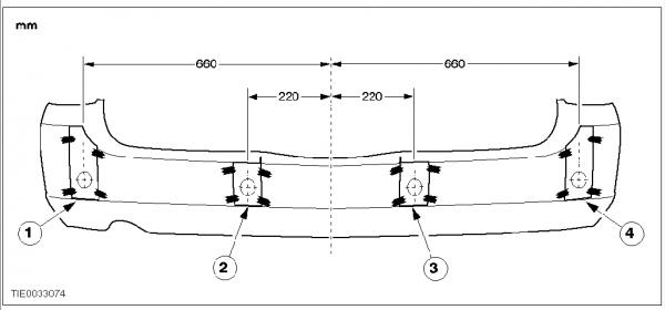

Takže pre úplnosť pre hatchback
Rozmery pre park senzory hatchback.jpg (20.78 KiB) Zobrazeno 6271 x

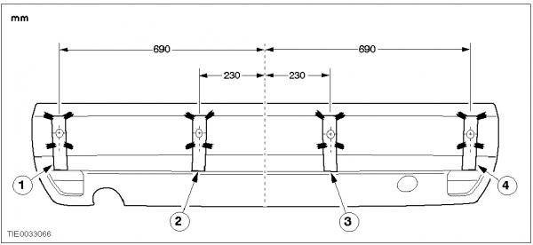

A pre sedan linuzínu
Rozmery pre park senzory sedan.jpg (20.46 KiB) Zobrazeno 6239 x
