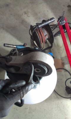

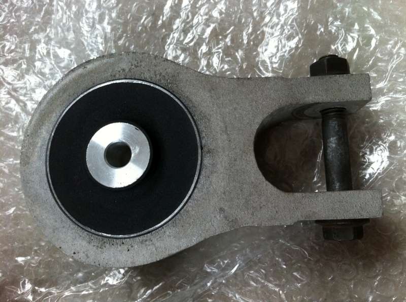

Hoši, takže bacha... Po roce užívání téhle fičury se mně i votasovi tento silentblok roztrhl a už tak dobře neplní svojí funkci jako když byl nový... :cry:

Já jsem auto už zazimoval, takže na to kouknu až na jaře. Dřív auto na zvedák nedostanu. Nicméně já mám oproti vám najeto hodně málo km, takže by to snad mělo být zatím v pořádku. Dám tam zpět originál. Když jsem to měnil, tak byl jako nový.

Už dvěma lidem se to rozpadlo :) Takže jestli bude jen malinký náznak poškození (kromě ulomeného kousku hliníku od výroby), tak ho měním zpátky. Když bude vymlácený a já si toho včas nevšimnu, tak bych si tím nerad odrovnal další silentbloky, nebo něco jiného...

Příspěvek od votas83 » 17.01.2013 16:12
taaak Moskito už ma opraveno... :palec_nahoru:

Příspěvek od votas83 » 18.01.2013 23:00
jinak pan si udelal dva kusy do foroty,pač jsem rikal ze si nas to koupilo cca 6,takze kdyby nekomu taky prasknul a chtel ho takto opravit tak mu ho odveze a on mu ho hned zalisuje...
