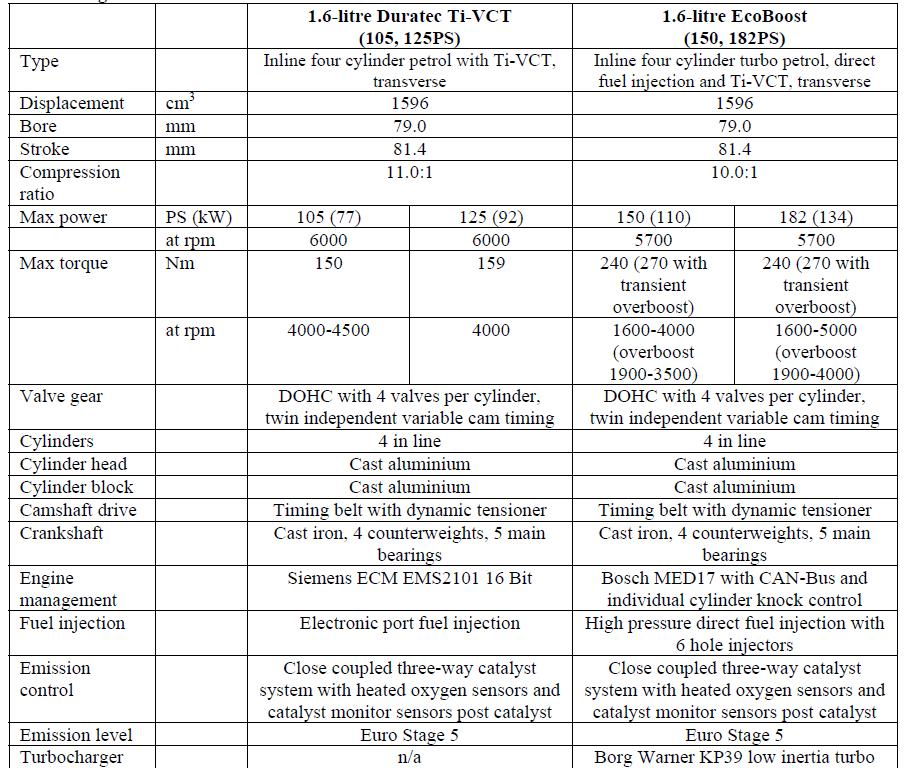

Jenom teoreticky.Já si stejně myslim že nebudou úplně stejný.už jenom podle chiptuningu.
kdy u 92kw uvádí 103kw a 77kw-85kw.podle mě by ty výkony museli být stejný :D
Jen úvaha :wink:

No, na 1.6 Ecoboost taky existuji dva cipy, ale obe verze (110 i 134 kW by mely bejt udajne stejny)...

Co jsem našel u firmy BSR tak 1,6 eb obě verze končí na stejných hodnotách 199ps 300nm.
tak těžko říct jak je to do opravdy

1.6 Ti-VCT má vícebodové vstřikování paliva do sacího potrubí
viz řádek Fuel injection

Amput píše:Ahoj, jsou tyto motory stejne po hw strance a lisi se jenom softwarove? Sel by udelat "upgrade" z 77kW na 92kw?
Takže vie tu už niekto odpoveď ? :bebng:

63 a 77kW sú rovnaké, rozdiel je v softe. 92kW má iný výfukový kolektor. Softom sa zo 77kW verzia 92kW urobiť nedá.
110kW a 150kW EB sa nelíšia ničím.

Pote, co byla vyvracena teorie jiny vacky, zbyvaj svody teda jako jedinej HW rozdil... Muze to nekdo overit v ETISu?

To je dávno overená vec. Ber to ako fakt.
