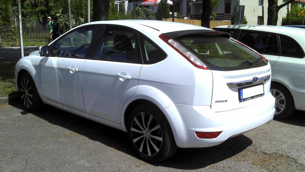

Dneska cestou od Fokiho jsem si udělal krátkou zastávku v Hluboké nad Vltavou a co jsem tam na parkingu neviděl? FF2 s MIM Monza, rozměr 17"
je: BMW 323i coupe
je: BMW 323i coupe
- roupik
- Příspěvky: 371
- Registrován: 29.12.2008 10:00
- Bydliště: Moravskobudějovicko
Re: Pomoc s výběrem kol - Vaše názory
nejsem moc fanda černých disků ale todle je docela slušivé
