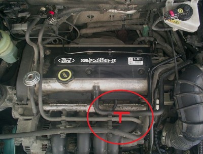

Čau chlapi, co myslíte že by udělalo, kdyby se připojilo to odvětrání motoru (1.6) s odvětráním od ventilového víka, místo toho oddechového filtru? Oboje by to šlo do airboxu, jestli by to přes airbox stačilo takhle oboje odvětrat.
Ford Mondeo Mk4 2.0 Tdci 120kw, 2013
Seat Ibiza 6l 1.4 16V 63kw, 2007
Byl: Ford Focus 1.6 16V, sedan, Ghia, r.v. 1999

Ked to das do ventiloveho veka, tak to mas vlastne v atmosfere. V airboxe ta hadicka konci v rohu, kde je (musi tam byt) kusok peny. Ta sa meni so vzduchovym filtrom.

ballu píše:Oni by ti to vysvětlili na STK - emisích. :?
Od ventilového víka to tam vede od výroby. Někdo tam má oddechový filtr a nikdo na to nic neřekne.
stano. : o tom molitanu vím
