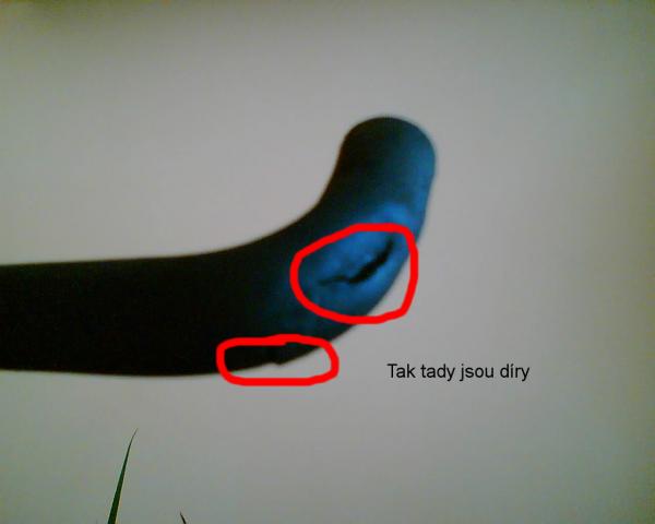

Takže bylo špatné čerpadlo, nemělo sílu a kontakty tam byly v takovém stavu, že se v servisu divil, že jsem neshořel 8O

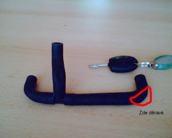

Další problém byl v hadičce která byla děravá a tím si to nasavalo falešný vzduch.

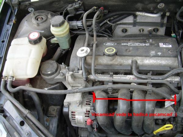

Tady někde ta hadice je, z jiného uhlu jde vidět líp, ale nemám aktualní fotku.
Tak to je ta hadička
Detail díry
Detail díry
