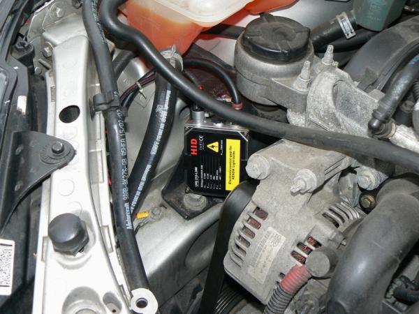

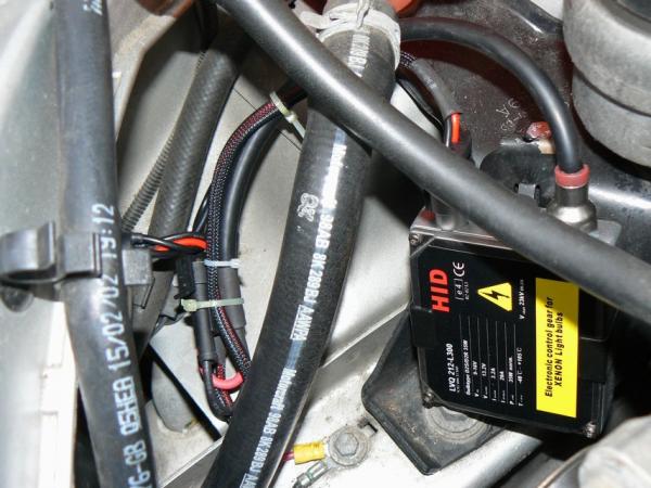

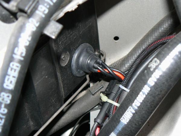

Tak HID Xenony svítí super. Sám je mám a spokojenost. Tak a k tomu zapojení. Výbojky vyměníš za stávající žárovky ( H7). Provrtáš do zadního krytu světla otvor, aby jsi protáhl vodiče. Měniče (ty krabičky) dáš do vzdálenosti, aby ti dosáhli kabely. Podle prostoru. A k zapojení vodičů. Konektor, co jsi původně připojoval žárovku propojíš s měničem, další vývod z měniče zapojíš s výbojkou. Ale vše by mělo být v návodu :wink:

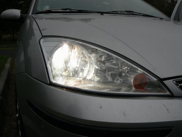

Tak tady je ta VLKOva přestavba na H.I.D xenony. :wink:

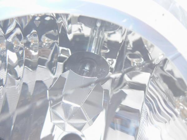

a ještě tady :wink:

Prosímtě Vlko: a jakou máš barvu těch výbojek?

Wolf2
Příspěvek od Wolf2 » 24.11.2007 10:52
Odepíšu za Vlka ,má tam H.I.D xenony ,které mají 4300 K (tak že světlo je barevný ,jako origo xenon)
(fotku jsem použil od "mr nitroze" ,porovnání svítivosti H.I.D xenonů ,na levé straně 4300K a na pravé straně 6000K) Při výběru barvy H.I.D xenonů je potřeba vybírat takovou barvu ,aby se co nejblíže podobala dennímu světlu. 4300 K je nejlepší pro osvětlení vozovky. :wink:

Příspěvek od Radek 1.8 16V » 27.11.2007 11:08
Tak jsem se konečně po dvou letech rozhoupal a konečně je taky pořídil (H.I.D.). Musím říct, že je to fakt pecka!!! Bobane, PaJaSi,...doporučuju!!!
To Vlčáci: Kam jste přišroubovali ty trafa??? To byl trochu problém...
