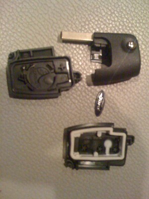

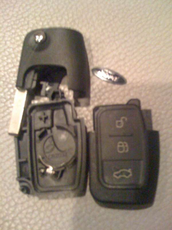

BobTDCi spracoval pekný návod na rozobratie kluca a požiadal ma aby som vám sem dal odkaz, tak plnim jeho prianie :wink:
:arrow: http://www.ford-focus.cz/forum/viewtopi ... 39#p481739

Tak jen pro ujasnění... mám sklopnej klíč, funguje mi bez problému akorát mi mechanicky trochu hrká. Když budu mít to co nabízí filip, tak jen přehodím střeva, nechám vyříznout u klíčníka a funguje? Nemusím nic programovat? Není žádná záludnost v tom přehození vnitřku (jako třeba, že je víc druhů klíčů a nemusí to navzájem pasovat)? Je tak???
filip.w: Co si představuješ pod symbolickou cenou? Dík.

Hrká mi ten dřík. Ta samotná vybroušená planžeta je uchycená v kovové "ledvince", která se otáčí. A ten spoj planžety a ledvinky mám nějakej rozhrkanej.
No nevim jestli jste to z tohohle popisu pochopili :oops: ... doma kdyžtak vyfotím.
Startuje to v pohodě, ale nerad bych se dočkal toho, že mi to jednou uplně upadne a budu v riti. Zvlášť nepříjemný je to při otvírání kapoty, tam je potřeba dost zabrat a to už mám strach.
FFII kombi 2,0TDCI, 2006
Anndy
Příspěvky: 4963
Registrován: 10.08.2008 22:07
Bydliště: Bratislava
Re: Objednat sklopný klíč ?
Příspěvek od Anndy » 04.05.2010 13:49
jaj. to hrkalo aj mne, proste ta brusena cast kluca, ktora sa strka do "startera" je uchvytena v "ladvinke", ktora sa otaca?
- stacila kvapka dobreho "sekundoveho" lepidla a uz nehrka! :mrgreen:
