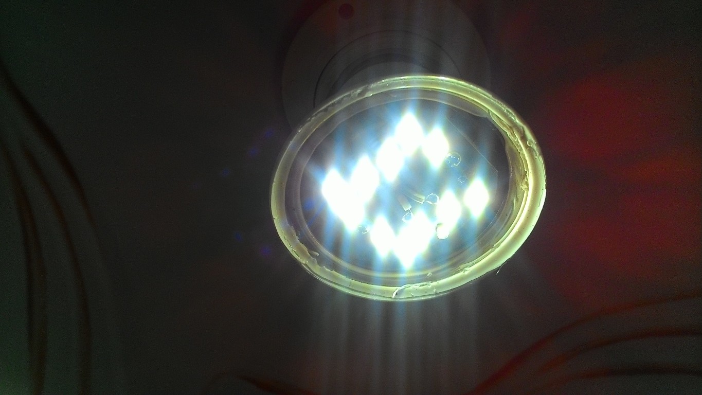

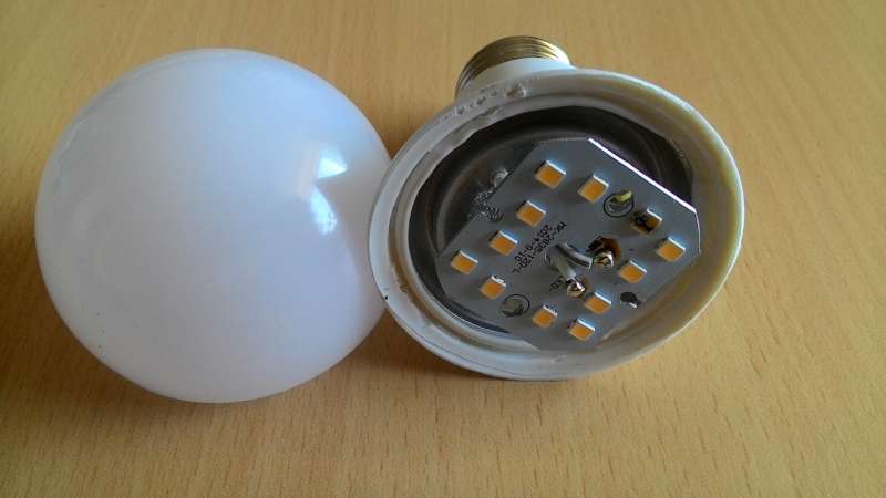

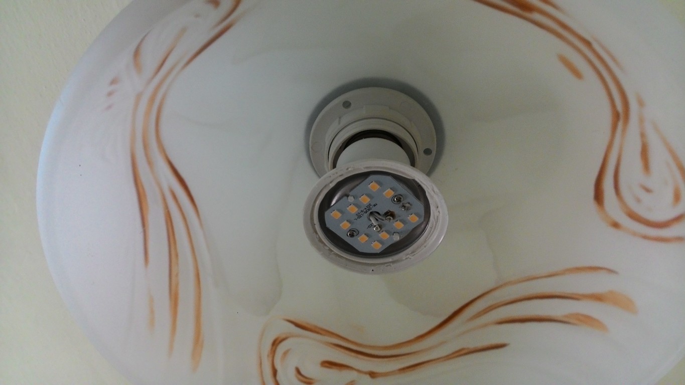

Prvně mě zklamalo, že umřela celkem drahá LED žárovka 5,5w E27 po cca 4měs. Úplně přstala svítit.
Řekl jsem si, přece to nebude horší jak budíky v autě :roll: .
Začal jsem rozdělábat plechovou objímku...to je slepá ulička (dá se lehce odšroubovat)
Pak jsem silou rozlouskl baňku od plastového těla a byl jsem doma :lol: jedna ledka vyhořela.
Odpájet mikropájkou to nešlo (sendvičová deska), tak sem ledku oškrabal a její základ za cínoval.
Asi začnu sbírat vyhozený led žárovky :D ledky v nich jsou 2835 120stup velice podobný těm v budíkách ff2 8) (barva a svítivost je jiná :wink: )
Asi měsíc mě žárovka ležela na ponku než jsem se do ní pustil 8) a už slouží.
Vypálená smd led 2835
Opraveno
Opraveno
Opět svítí
Opět svítí
