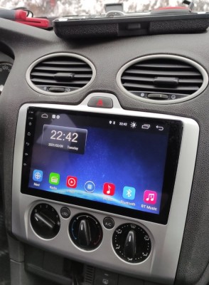

Dneska mi přišel Awasafe(Junsun). 2GB ram 32GB 4 jádro, mám mobil se Snapdragonem 865 a tohle mi opravdu nepřijde pomalejší, jako rádio to funguje skvěle, jako navigace taky. Problém to má s chromem, žádnej extra velký, jen je to o něco pomalejší pri náběhu, ale s Operou už žádný problém není. Za 160 dolarů a s dopravou z polska za 4 dny není co řešit.
Jediný co mě štve je ten hodinový mod, vyřešil jste někdo aby šlo rádio zapnout i při vypnutém klíčku?

A ako rýchlo ti ten Junsun nabieha? Napr. po noci v aute, tak ráno dokáže nabehnúť ihneď, resp. po 2-3 sekundách? Alebo musíš čakať kým nabootuje celé nanovo, tzn. nejakých tých 20 sekúnd?
Hodinový mód ako má Ford z toho bez úpravy kabeláže bohužial nedostaneš :(
