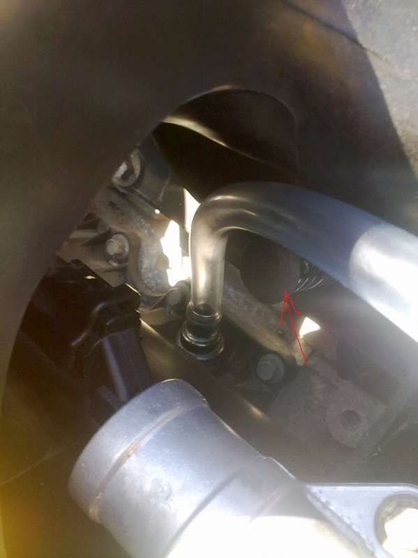

Docela bych to viděl i na díravé nebo netěsné hadice odvětrání klikovky co vedou pod sání, nebo prostě falešnej vzduch.To co popisuješ bych ale viděl spíš na kombinaci víc problému.Zkontroloval bych ty hadice případně bych ten systém zrušil tak jak je a odvětrání bych odvedl do airboxu a na sáni to zaslepil.Po vzoru některých zdejších členů jsem to také provedl a i když sem neměl žádný vyloženě problém tak musím říct že chod motoru ve všech režimech se zlepšil a pocitově auto jede líp.Tohle Ford težce nevychytal.Dál bych případně pokračoval čištěním volnoběžného ventilu a škrtící klapky.No a uvidíš.Ale řekl bych že ti tam jde někde falešnej vzduch plus voln. ventil a možná i klapka nefungují jak mají.A vibrace na to bych doporučil vyměnit silentbloky(zavěšení motoru) mě to hodně pomohlo.Ale to bych řešil až se ti spraví ty otáčky.

jojo to zrušení odvětrání z klikovky udělalo hodně, sem tam otáčky zahoupou ale je to asi tak o 50% menší výchylka než předtím. + ještě možna to odvětrání z nádrže zaslepit a provrtat víčko nádrže ale stím sem nepocítil nějakej výraznej rozdíl. možna taky pomalejší lambda jak teď řeší Punisher

Zajímaví že když sem to dělal tak sem si všiml že ta hadice až do sání je plná oleje.Teď tam mám průhlednou hadici jako ty a žádný olej tam zatím neni jen zkondenzovaná voda.

jo ta voda kondenzuje hodně. sem zvědavej kolik se toho mastnyho svinstav dostane do filtru a jak často budu muset prát. snad to pochytá houbička. když by to dělalo ee tak mam v záloze plastovej separátor kterej vrazim mezi.

Re: volnoběžný ventil
Kedze tam nie je teraz poriadny podtlak ako predtym (ked to bolo pod klapkou), nema co vycuciavat olejove vypary (a trochu aj z hmly) do tej hadice.

podtlak je tam tedka menší to je pravda ale když na volnoběh otevřu klapku a protočim to tak se hadička zamlží takže to snad odvětrává dostatečně. to jsem tu právě předtím řešil jestli to stačí odfukovat volně a nebo jestli se to musí odsávat ještě. aby se to tam nekazilo
Predtym to prave vycuciavalo hlavne pri pusteni plynu - ked sa motor tocil, ale klapka sa uz zavrela. A na volnobehu. Teraz je to skor vytlacane von pretlakom, ked prefukuje okolo kruzkov.

tak ono předtím i ted jde především o kondenzovanou vodu která se drží na vrch oleje.. takže při krátkych trasách se nestíhá odpařovat ale při zahřátí už jde voda pryč kudy jen může tzn touhle trubičkou do houbičky. ... tedka se ta voda nedostává do sání tudíž nedochází k nekvalitnímu a hlavně k neřízenému spalování. Voda v oleji ale bude vždycky.
