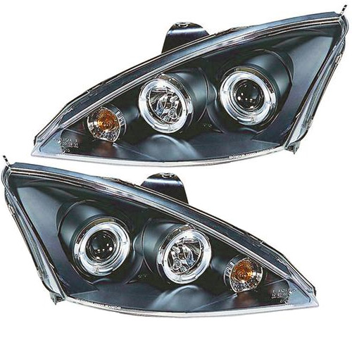

cau kluci, chci angel eyes nebo cerny svetla po fl ty STeckovy ale nevim jaky cislo homologace (u angelu)tam ma byt. staci aby tam bylo to velky E v kouzku a na tom cisle nesejde nebo tam musi byt E4 jako na originalech?vubec se v ty homologaci nevyznam. a jaky svetla by jste mi poradily si dat na auto? díky za odpovedi a za navrhy Vendys

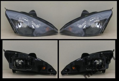

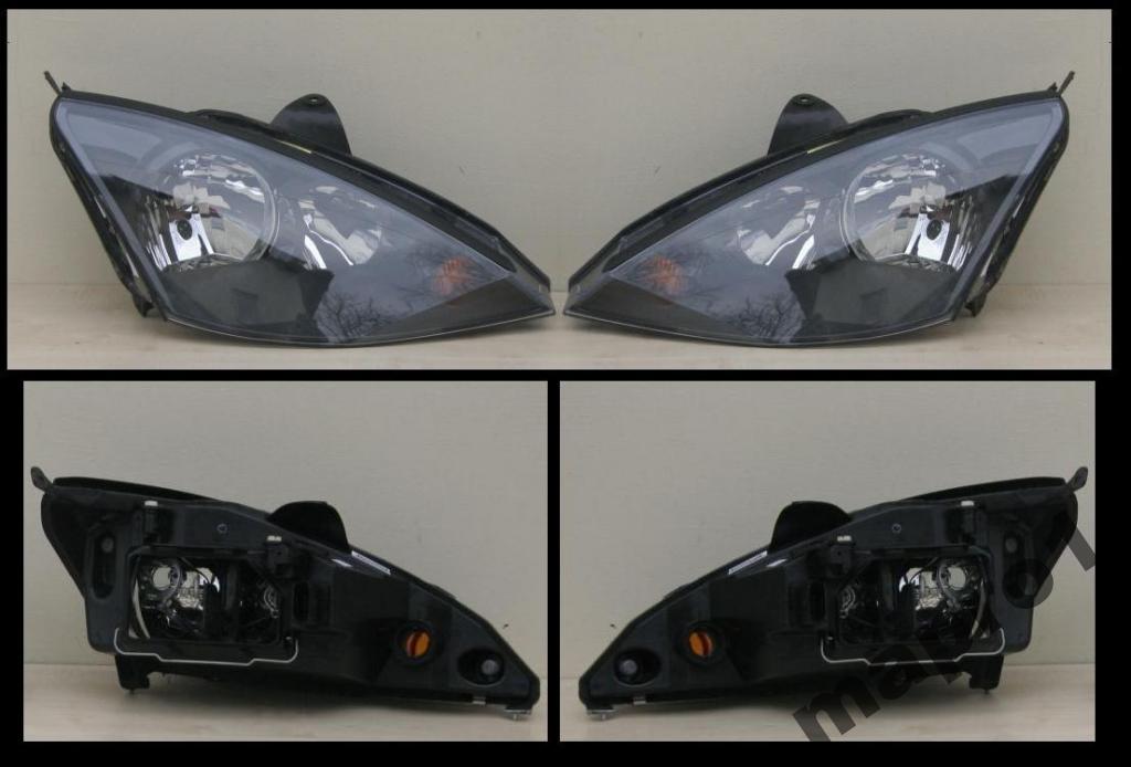

Chci se zeptat na ty světla (černé ST170) co se furt prodávají na aukru (je zde o nich několikrát zmínka). Psal jsem prodejci a odepsal mi, že je to značka TYC a že mají homologaci. Má s nima někdo zkušenost? Mají elektrické naklápění?
Auto jsem koupil již s černými světly TYC před-FL(před 3/4 rokem vypadali ještě dobře) a nyní jsou už šíleně matné, popraskané zevnitř a hrozně blbě se jezdí v noci (skoro jak jízda ve tmě a to tam mám žárovky se svítivostí 40%+). Ale jsou tam tak minimálně 5 let tak snad kvalitou obstojné. Díky za jakékoliv rady

Predni svetla na fofo I urcite jen origo ford po fl... Sviti suverenne nejlip a po prelakovani ramecku na cerno vypadaj bezvadne

Pjubn:ano vypadaji dobre ale do tech origo cernych s parabolou nemuzu dat xenony

To ne, ale do angelu taky ne... Takze je to fuk, a troufam si rict, ze origo po fl s kvalitnima zarovkama (daval jsem osram silverstar) uvidis i na mokre ceste - jel sem z chorvatska v noci v desti celou cestu a s puvodnima pred FL i s angelama by to bylo peklo, po fl fakt sviti nejlip...
Pak jsou jeste jedny, ale ty sou jina liga - origo xenony se vsim co k tomu ma byt (ostriky, nivelace...) A to uz musi byt fakt parada, ale porizovacka je nehorazna...

mel jsem cerne Depo (z toho aukra za par korun), sviti mene nez original Visteony ktere mam ted
Angely od Sonaru, to je zas kapitola o tom je mit poradne utesnene (jednu parabolu jsem mel komplet "vyžranou" od natekle destove vody

tak ted tomu nerozumim, takze do angelů nemuzu dat xenony? to musim mit origo angely?
- pbjun
- Příspěvky: 5869
Re: Přední světla na Focuse
Angely ktere si koupi jsou urcene pro bezne halogenove zarovky nikoliv pro xenony, svetla na xenony musi byt primo urcene pro xenonove vybojky! Dale potrebujes nivelaci a ostriky jinak si rikas o peknou pokutu u panu policajtu
Defakto je jedina sance jak mit na focusu legalne xenony - koupit origo svetla s xenonama + nivelaci + ostriky svetel. Origo xenony nejsou angely!

tak dobrá jdu teda do tech svetel po fl. s černým vnitřkem, stejne se mi libili vic nez ty s tou čočkou

Tak přední světla jsem si sehnal origo ST 170 od firmy Visteon.
