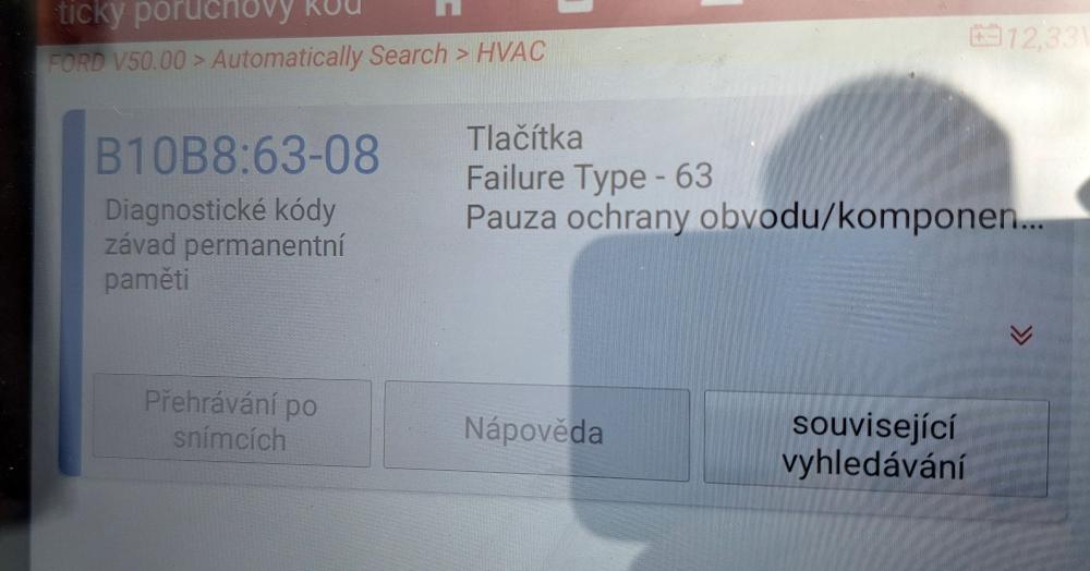

Chyba HVAC B10B8:63-08
Diagnostika mi hlásí chybu HVAC B10B8:63-08 u Fordu Focus MK4.
Co je HVAC jsem dohledal, ale konkrétní chybu ne. Nevíte, co to je?
Nepozoruji, že by něco nefungovalo. Chyba šla smazat.
Ford Focus MK4 Combi, 1.0 EB 92 kW, r. v. 2019
Ford C-Max, 1.0 EB 74 kW, r. v. 2013
- Příspěvky: 25200
Re: Chyba HVAC B10B8:63-08
dlouho zmackle tlacitko ... nemusi to byt jen drzenim, ale i zaseknutim

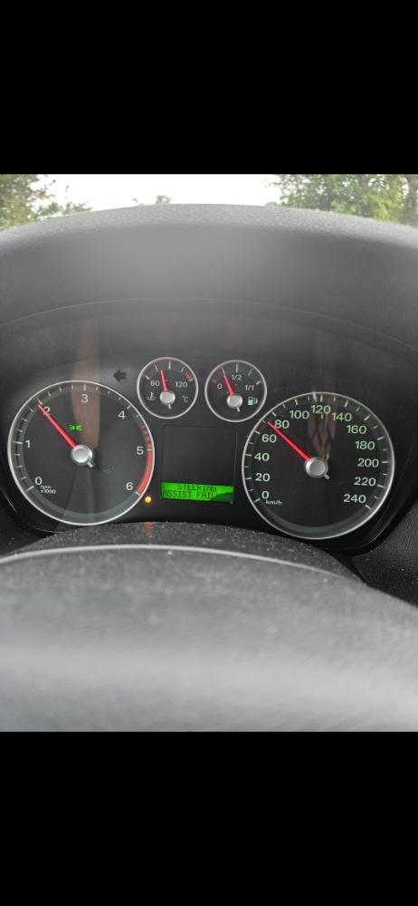

Ahoj,
měl bych dotaz ohledně chyby co se stala moji manželce, jestli by někdo neporadil. Za jízdy se ji zobrazila chybová hláška engine malfunction se žlutou ikonkou prokluzu. Chyba nebyla doprovázena, žádným divným chování a auto se chovalo normálně. Zkusila tedy vypnout zapalování, znovu nastartovat a hláška se již znova nezobrazila. Poté najeto cca 50km a vše OK.
Zkusil jsem auto napojit na diagnostiku, kde jsem vyčetl následující chyby, týkající se hlavně komunikace po CANu:
PCM U0140-61 - Ztráta komunikace s BCM
PCM U0001-A1 - CAN, signál je nad maximální hodnotou
ABS U2012-A0 - Závada na CAN
ABS U1900-A0 - Závada na CAN
IC U1900-20 - Závada na CAN
PDM 2089-60 - Závada přibližovacího/zakaleného světla
PDM U1900-20 - Závada na CAN
DFDM 2089-60 - Závada přibližovacího/zakaleného světla
DFDM U1900-20 - Závada na CAN
Po smazání a ujetí cca 25km zůstaly jenom chyby
Předpokládám, že když je chyba v komunikaci CAN skoro na všech jednotkách, tak se jedná spíše o špatný kontakt nebo vodič.
Mám Ford Focus MK2 2008 do FL, 1.6 74kW.
Je tohle taky symptom studeňáku v budíkách? Zatím jsem nic nepájel.
- Příspěvky: 13656
Re: Vyčtené chyby z diagnostiky
Klidně můžou být.
Mě ještě, krom těch chyb v komunikaci, vyskočila chyba posilovače řízení

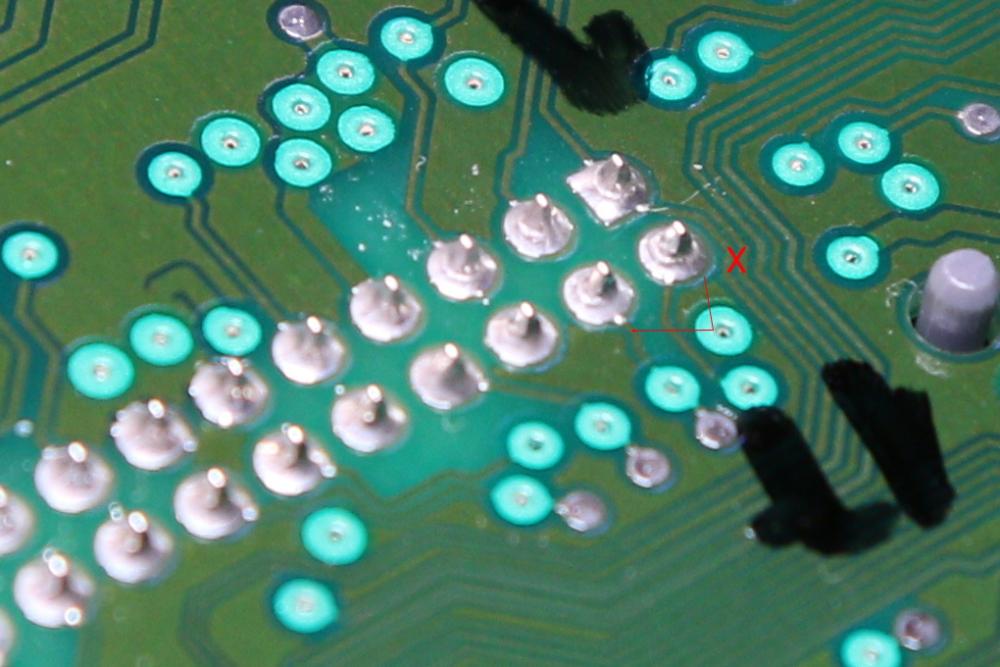

Dneska jsem budíky vyndal a konektor zapájel. Neměl jsem úplně kvalitní mikroskop, tak nemůžu studeňák potvrdit, ale zrovna pin 17 a 18 mi přišel pofidérní tak uvidíme, zítra. Navíc jsem koukal, že v budíkách je i zakončovací rezistor a mam hlavně problémy na jednotkách s HS. Tak uvidíme.
- Příspěvky: 13714
To su urcite prasknute spoje. Tych 5 napravo na 100%.
jim_h
- Příspěvky: 25
- Registrován: 01.12.2012 09:56
Díky, zapájel jsem je, tak uvidíme, jestli se chyby s CANem nebudou vracet.

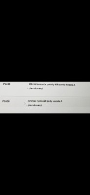

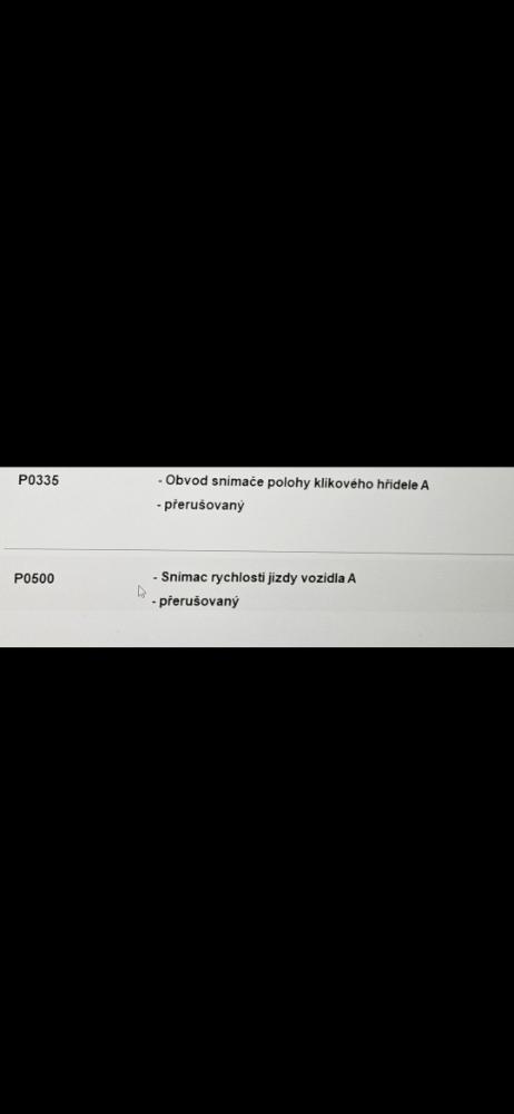

Chyby na diag
Zdravím, vlastním Ford Focus 2 Combi DA 1.6 66kw 2006
A třeba 2x za 100km mi na 5s skočí chyba posilovače řízení? Čím by to mohlo být prosím? (C1955 chyba v diag)
Prosím na kolik vyjdou ty opravy? Chyby smazat nejdou
