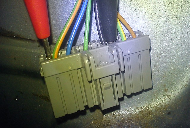

Tak cidla namontovana, a vytahnute kabliky do kufru, a ted jak prijit na to ktery kabel vede ke zpateckovem svetlu bez toho abych rozebiral pul auta a hledal to od patice

V návodech jsou komplet schémata. Zpátečka je předFL i poFL zeleno-oranžovej drát (před FL 1 mm2, po FL (nebo mezi FL) 0,75 mm2) vedoucí ke zpátečce z GEMu C100-1.. Na konektoru světla C477 je to pin 2.

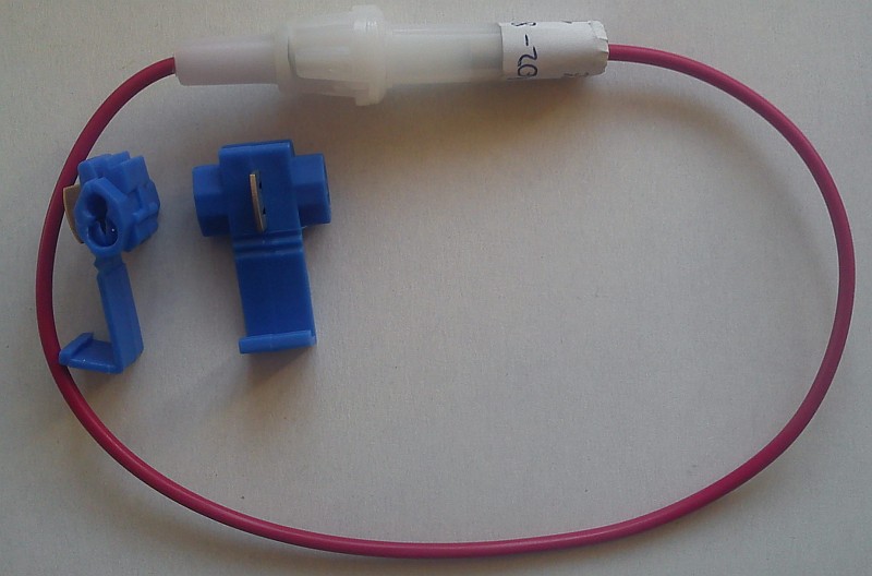

Pak nemam trvale vyresene napajeni. C-Max nema (nenasel jsem) vzadu zadny kostrici bod, tak to vse pujde na draty. Cerny a zeleno-oranzovy od svedla vzad. Zitra pujdu koupit takove ty nacvakavaci svorky na pruchozi kabel a taky pojistku na kabel.

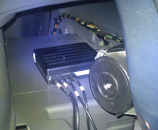

Krabicku nalepim za plastem na pravou schranku sezhora. Uz to mam otestovane, vzdalenosti odpovidaji +- 5 cm.

Tak jsem koupil 2 "zlodejky" na kabely a pojistkove pouzdro na kabel.
Bratru to stalo 23,- Kc. Sice jsem premyslel, ze bych kabel odholil a napajel, ale tohle bude jednodussi.
Jen POJ byla nejmensi 1A, radeji bych tak 500mA. Je to ta velka sklenena, takze jinde koupim slabsi. Porad si nejsem jist, kudy vniknu s kabelem od displaye za ten zadni bocni plast.
