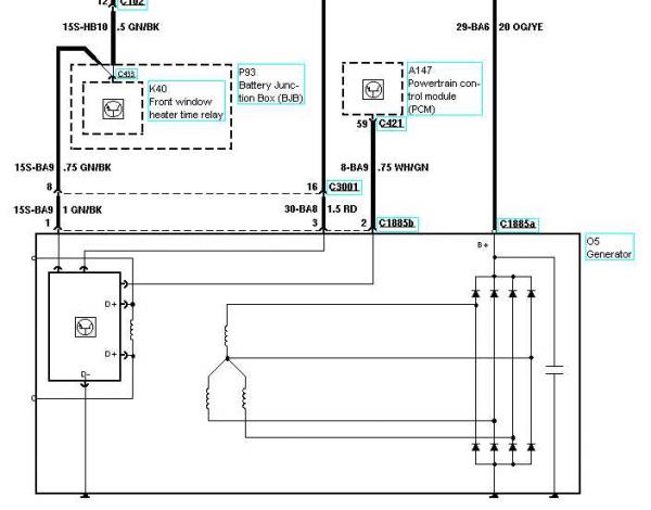

Co se halogenů týče, tak já mám už pomalu 8 let v kuse firemní Fábie, každý dva roky mi jí vymění.Ta poslední co mi sebrali, ta halogenky doslova "žrala". Někdy mi odešli i dvě měsíčně. Jelikož to nebylo za mé peníze, tak jsem zkoušel kupovat různé výrobce a můžu zaručit, že to nemělo vliv. Ať Filson,Osram nebo Philips všechno chcíplo. V servisu prý nic nenašli.
Podle mě je problém v napětí. Nějaký stabilizátor by ušetřil hodně peněz a nervů.

pelen
Příspěvky: 9259
Příspěvek od pelen » 04.01.2008 20:16
Stabilizatorem je ridici jednotka a regulator na altiku. Regulator na altiku je pro 14,6 V a pokud je vporadku, tak vyssi napeti v palubni siti nepripusti.
Kontrolku nabijeni ridi ridici jednotka (jak tu psal Foki) a ta pri nastartovanem motoru sviti v pripade nizsiho, ale take vyssiho napeti. Pokud nesviti, tak je napeti v siti spravne.
altik regulator.jpg (34.86 KiB) Zobrazeno 588 x
