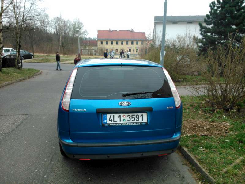

Jj mám je taky nahoru

phofy
Příspěvky: 9513
Registrován: 23.07.2011 11:32
Re: Parkovací systém
Příspěvek od phofy » 19.03.2014 12:31
Podivej se ke me do galerie mam tam fotky, jinak sem to rozmeril, nic sem nesundaval a displaj nemam, stejne je na 2 veci. Jednotku musis stejne mit vzadu a pak se dopredu taha ten displaj, uz sem to takhle delal na nejakym aute
