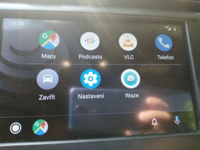

Myslíš nový vzhled s ikonou VLC přehrávače?

Vlc v mobilu nepoužívám, tak nevim, jak to myslis, žádný dopravní kužel tu nemám. Prostě novy vzhled android auto, co se tu už nějakou dobu řeší..

Myslíme oba tuto:

když tam vidím ikonu VLC....Vám tam jde přehrál video?

ne, taky jsem hned zkoušel, ale přehrávalo mi to jen audio soubory

Ano, myslime oba totez. Dlouho mi to neslo. Ad aamirror - objevil jsem aplikaci aastream, zatim jsem jen ozkousel, zda se mi lepší než aamirror:
