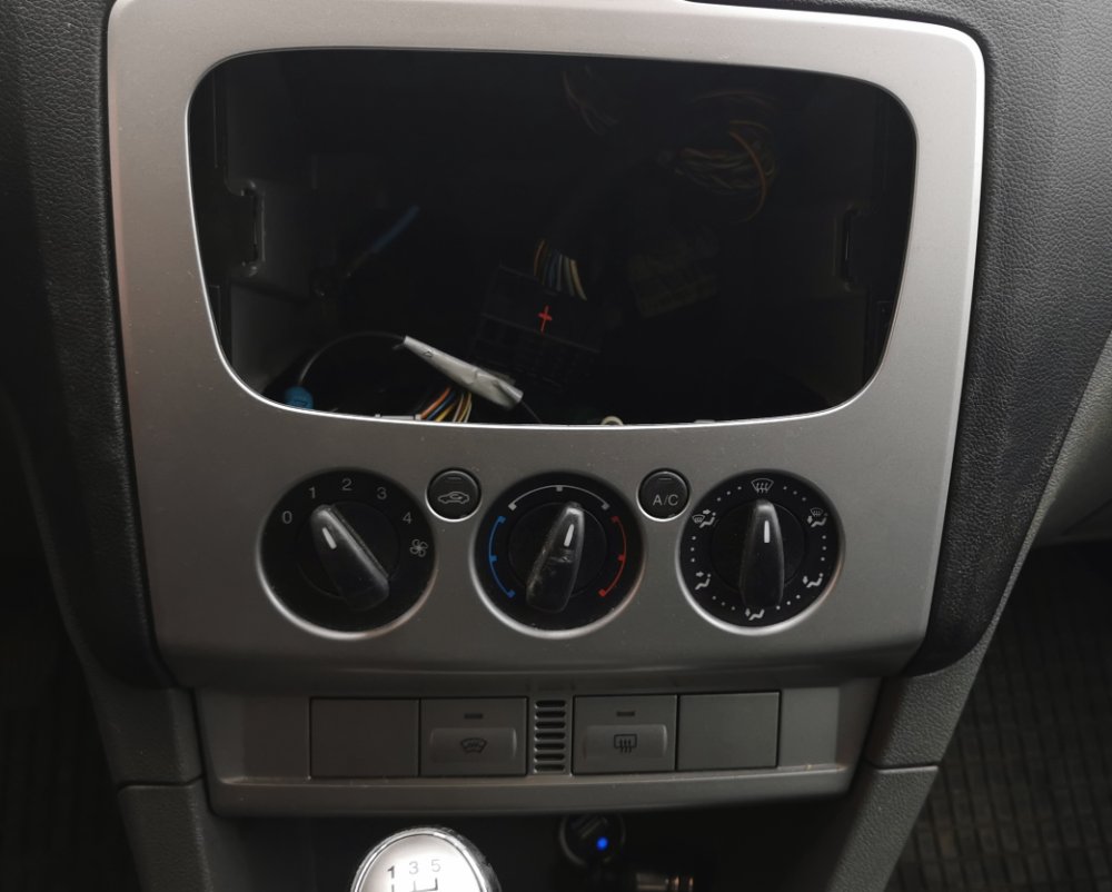

Ahojte,
Mam velikou prosbu, pomohli by jste mi prosím vybrat nové vhodné rádio do auta Ford focus 2 (2008), manuální klimatizace (panel viz foto).
Našel jsem na aukru toto: https://aukro.cz/android-autoradio-pro- ... QLEALw_wcB
Přijde mi to ale docela levné, když koukám na jiné oficiální stránky, tak tam jsou podobná rádia i za 10 tisíc a víc. Tohle téma řeším poprvé, tak se v tom vůbec nevyznám.
Popřípadě pokud by jste věděli o nějakém osvedcenem rádiu, kde by šly přehrávat i filmy, s cenovkou nejlépe do 4000kc budu moc rád za tip.
Jsem v tomhle opravdu lajk, tak budu rád za pomoc :)
Děkuji.
