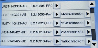

Oficiální aktualizace Sync 3 v 3.0.19205 pro MY17
Nav:
https://ivsubinaries.azureedge.net/owne ... Update.zip
Non Nav:
Nav:
Non Nav:
Ford Mondeo Titanium 2,0 biturbo automat r.v. 2017
