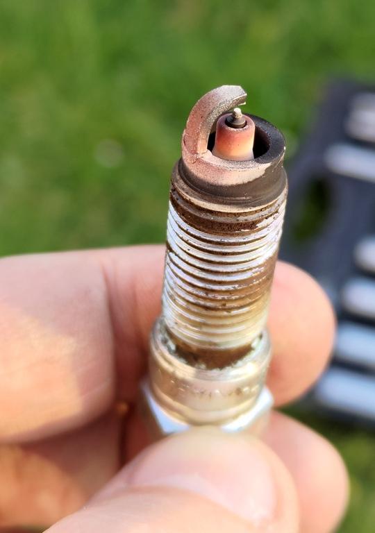

Musím poděkovat. Začalo mi to škubat při prudkém přidání plynu. Nejdříve jsem myslel špatný benzín - ne. Tak jsem při prudkém přidání motor nechal škubat trošku dýl, až mi hodil chybu grilovaného kuřete. Na ForScanu jsem uviděl něco jako špatné spalování na druhém válci. Pak jsem pročetl tohle vlákno. Vyměnil jsem svíčky - už stejně byly na 60.000km a to by se měly měnit. To bylo be efektu. Vyměnil jsem tedy cívku nad druhou svíčkou, jak se píše prvních 20 stránek tohoto vlákna (svíčky, nebo cívka) a vše je vpořádku. Takže děkuji.
EDIT:
musím se pochlubit, takhle u mně vypadají svíčky po 60.000km (celkový stav tachometru 205.000km):

Přeci jenom ještě dotaz. Mám v plánu vyměnit i zbylé dvě cívky, aby byly všechny tři identické. Nebylo by vhodné vyresetovat řídící jednotku, aby si je znovu "načetla"?
