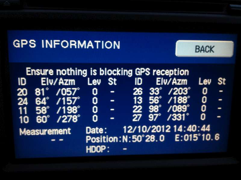

GPS modul / anténa je na střešeOndra 93 píše:Dneska jem měl možnost do auta na zkoušku namontovat jiné DENSO a také ukazovalo přeškrtnutý satelit, takž problém mám úplně někde jinde a to buď v kabelech, nebo v mechanice v kufru.
Má něko přesnou informaci o tom, kde skutečně se nachází GPS modul, neni možné , aby byl v té mechanice v kufru ?
Pokud někomu z vás DENSO nefunguje máte přeškrtlý satelit na displeji jde zřejmě o špatnou GPS anténu v té patce. Měl jsem jich několik rozdělaných a problem je v tom že se do modulu dostane voda, buď tam zkondenzuje nebo těsnění netěší. Ono to těsnění neni nic moc a ja tam při montáži dávam teď i silikon. Někdy stačí anténu sundat ze střechy a prostříknout nějakým elektrosolem nebo jiným elektro čističem. Taky jsem to tak řešil ale pomohlo to tak na týden a pak to opět nefungovalo a GPS Bubla jednou sem byl v Polsku pak ve Švédsku atd
Pak jsem našel chlapíka, který to dělá. Nějak to rozebral, proletoval SMDčka a zatím to funguje.
Nová anténa ve Fordu je asi pěkně drahá.

To neni muj pripad, patici i antenu mam novou. Problem uz je jasne dan a je v DVD mechanice kde je GPS modul (ten zpracovává to co jde z anteny), ne v antennim modulu. Vse bylo promereno v servisu.stikyworld píše:Ondra 93 píše:...

Jistě že. Je to tak jak píše Ondra. Na střeše máš jen anténu, od ní Ti vede kabel do kufru do DVD mechaniky. Není to totiž jen mechanika, ale v podstatě srdce celýho slavnýho Densa

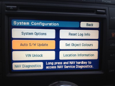

Moje rada je podívat se do servisního menu, tam je možnost navigaci diagnostikovat.

Já už si teda nepamatuju detaily, ale neukazovalo to tam jen počty satelitů a nějaký podobně "nedůležitý" věci pro diagnostiku?

Každá informace z GPSky je dobrá pro diagnostiku závady. Hlavně GPS position

No jenze takhle nelze poznat, jestli je chyba v mechanice, v patici, nebo v kabelech... jedina moznost byla to promerit. Dignostika ti neukaze kde je chyba
