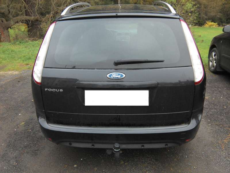

Namontoval jsem senzory jak jsou na obr. ale dost často mi hlásí falešný poplach, jsou moc nízko a odráží i zem, hlavně když couvám do kopce. nemá někdo nápad jak to nedestruktivním způsobem vyřešit. Tažným to není páč jsem zkoušel před montáží a ještě sem je dal o něco dál.
Senzory mám tyto: ,měl jsem i na předešlém autě a nebyl za 6 let jediný problém.
Senzory mám tyto:

Re: Parkovací systém
No na to sem koukal taky, ale mi přijde že je to jen na ten konkrétní typ senzorů, nějakej STEELMATE 12B-09 . Nevím jestli na těch mích senzorech půjde ten prsten sundat.
