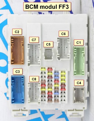

Ale Quickie primárně "hledá", kde vzít +12V po nastartování, aby tam případně todleto připojil.

Na rádiu Focusu MK3 spínané napětí není, rádio je napájeno neustále a řízeno po sběrnici..
Spínané napětí po zapalování je přivedeno z relé R16 v pojistkovce motoru na pin C6-9 v BCMii. Je to modrý drát..

Adow a v tej c6 je niektorý z káblov aj kostra? Ci ju budem musieť hľadať inde?
Nerád by som rozdeľoval "dvojlinku" na veľmi dlhom kuse.

Příspěvek od Adow » 16.09.2017 20:31
Kostra = kastle. Připojuje se na nejbližší místo, netahá se do BCM. Na BCM samozřejmě je - např. C7-2 (BK-GY silová zem) nebo C1-3 (BK-GY elektronická zem) - není to ale standardní, tahat to tam. Natáhni si místo dvoulinky samostatnej drát a ukostři si to přímo...

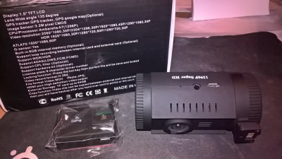

Tak včera objednáno podle vychvalování v tomto vláknu -Mini 0826 ,
podle návodu je už ve výběru jazyků i čeština tak uvidíme.

Příspěvek od jarod72pm » 27.10.2017 09:51
Dnes došla ,maličká,trošku hřeje ale nic hrozného,pogumovaná první dojem fotky,video OK spokojenost,prodejce kouzelník(při nákupu jsem mu napsal zda by nešlo upravit cenu skrz celníky) poslal přes asi Německý sklad za cenu 8dollarů a prošlo to,ráno mi to pošťačka donesla jako doporučenou zásilku bez doplatku :palec_nahoru:
Edit : čeština tam není ale nastavení je vcelku srozumitelné i obsluha lze rychle naučit,udajně poslední model ale nesedí mi kontakty na kameře(jsou podle mě ale lepší) má i poslední firmware 20161111 V2.0 =i tak max spokojenost (zatím) i ta cena za 1800kč je rozumná.
Odkaz:
https://www.ebay.com/itm/Mini-0826-Amba ... 2749.l2649
