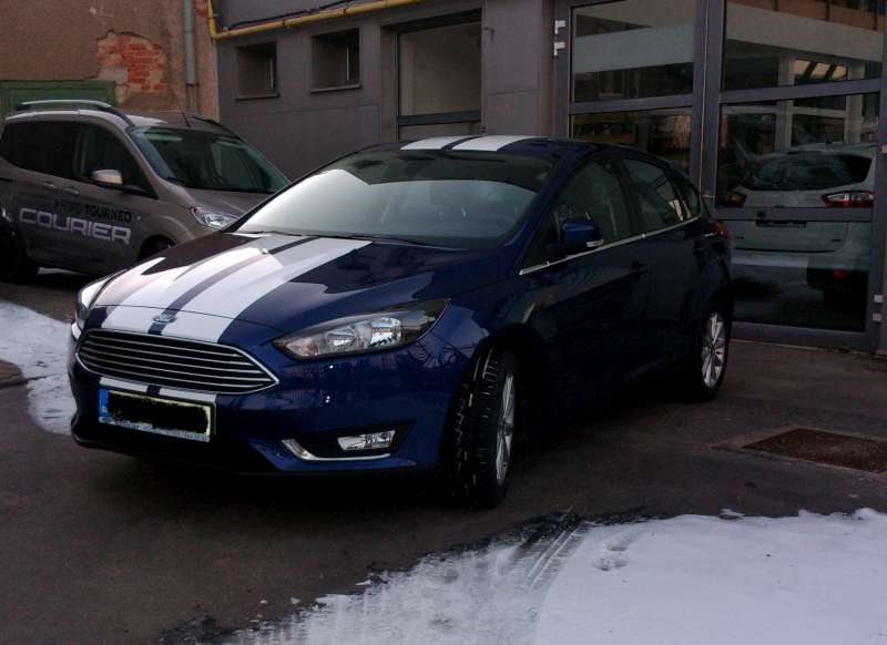

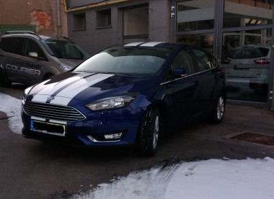

Priznám sa, včera som dostal cenovú ponuku na VW Golf 1,4 TSI 122k Comfortline + zopár vecí. Po zľave 1250 eur by ma to vyšlo 17215 eur. Ale dnes keď som uvidel nového Focusa v Košiciach, tak ma srdce silno ťahá k modrému oválu!!
