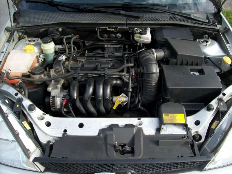

Příspěvky: 19257
Re: cvakaní ventilů
Příspěvek od foki » 19.08.2009 10:45
vendolino :
prijde mi ze si pletes pojmy s dojmy , my se bavime o ventilovem viku ne o deklu pres svicky . pokud mas ten cerny plast uprostred tak mas hlinikove viko .
zirafak
Příspěvky: 8970
Re: cvakaní ventilů
Příspěvek od zirafak » 19.08.2009 10:45
Ten je urco original,priamo z vyroby,takze tento klenot opravovany urco nebol :mrgreen:
Příspěvky: 19257
Re: cvakaní ventilů
Příspěvek od foki » 19.08.2009 10:47
tohle je plastove viko
