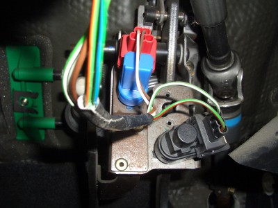

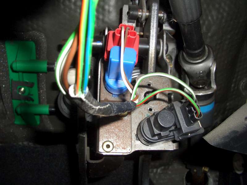

vitut píše:Wincenzou: Ja mam sice osvetleni prostoru pedalu z vyroby, ale dneska jsem mel sundany spodni plast palubky a vodice ke konektoru zarovky vychazeji z toho nejsilnejsiho svazku, ktery je dobre videt na Tve fotce. Ten kdo ma pripravu, ma konektor zalepeny v molitanu v tom dolnim ohybu svazku. Z toho se mi zda, ze u Tebe (vyjimecne) priprava asi nebude ... Jeste koukni ke spolujezdci.
:wallbash: proč? .. proč zase jáááá :dih: ..co je to sakra za výbavu...
Každopádně děkuju za vysvětlení...v tom molitanu nic není, pod volantem taky ne...

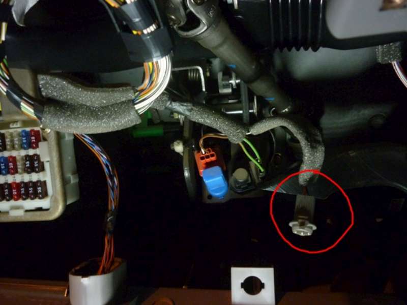

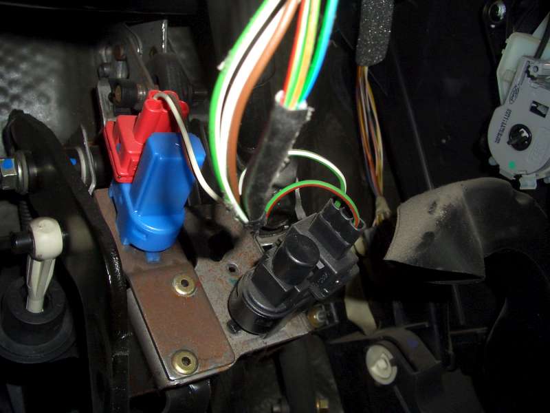

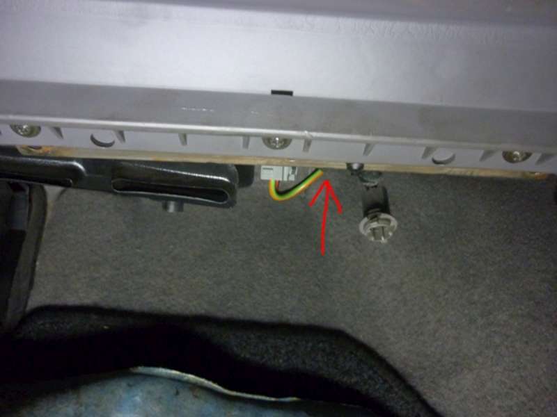

Tak jsem taky hledal a našel :D , u řidiče mě to ani moc dlouho netrvalo (obr.1) a (obr.2), za to u spolujezdce jsem chvilku tápal, ale našel (obr.3) zhruba v těch místech co ukazuje šipka, patice je taky přichycená páskou.
PS: tak teď jsem to chtěl udělat i na druhém FoFu 1,6 16V ten samí rok výroby tj. (2002) a k mému překvapení jsem tam nic nenašel :(

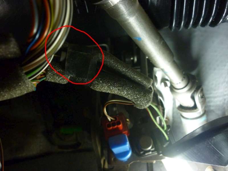

Ja v molitane konektor nemam pri pedaloch, ale do molitanu vchadza 6 kablikov a vychadzaju len 4! :D
Takze si myslim, ze je tu este nadej na velmi jednoduche zapojenie osvetlenia noh. Mohli by ste sem prosim napisat akej farby mate kabliky konektora (ti co ste ho mali priamo zapojeny).

Dnes som mal chvilu cas, tak som zase odmontoval policku pod volantom. Ten zaizolovany zvazok 6-tich kablov som ale nerozobral :( len som zistil farby v zvazku konciacih kablov - je to zeleno-oranzovy a zeleno-modry. Neviete podla farieb, ci to je predpriprava na osvetlenie alebo co to je?
Dnes som patral aj na mieste spolujazdca. Demontoval som kufrik aj tu cast pod nim, ale konektor som nikde nevidel. Kde by sa mohol u spolujazdca nachadzat? Mam svetlo v kufriku a chcem aby som mal aj priestor pod nohami osvetleny :(
