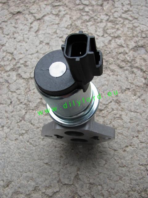

v klidu cca 800ot, trošku se houpe volnoběh, těch 1200ot bych bral ale 1500ot už je opravdu moc

odloupni tu bílou záslepku, a trochu přitáhni šroubek.

nemá na to taky vliv okolní teplota? Protože jak jsou teď venku mrazy, tak mi přijde, že zvýšený volnoběh, když je auto v pohybu, je těch 1400-1500 a v létě to bylo 1200-1300ot./min. A nebo se mi tam něco rozbilo :-D

Teplota má vliv na volnoběh tak od -15°C níž, okolo nuly to určitě není.

asi jo, už se zas držej zvýšený otáčky kolem 1200-1300. Tak to byla nějaká anomálie...
