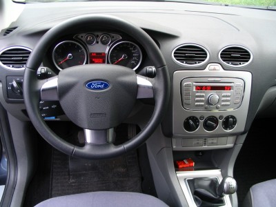

psal jsem ti ohledně použití páčky místo tlačítek,kvůli tomu,že mám tříramenný volant.Ty jsi dával jednoznačnou odpověď v tom,že nevíš,jak to v ní vypadá,atd.(změřit odpory,má 5-6fousů...),což plně chápu.Taky si myslím,že koupit páčku za cca1700,-,pak ti ji nechat rozebrat popřípadě proměřit s tím jestli to vůbec jde je docela risk toho,že poté vyneseš verdikt,že to třeba ani nejde.Pak bych zbytečně vyhodil cca těch 1700,-Proto se ještě ptám:Jak a k čemu jsou přidělaný ty tlačítka??Jsou přidělaný nebo nacvaknutý do těch AL příček co vedou od středu volantu k věnci nebo nějak přímo ke středu volantu.Možná se ptám trochu blbě,ale opravdu by jse mě líbilo mít tempomat,když vidím,že to jde a cena je víc než dobrá.Akorát mojí nevýhodou je ten volant.Pls prosím o odpověď
