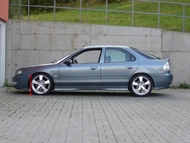

Napadá mě větší únava pružin z důvodu dlouhodobého vození velké zátěže ... Jinak by rozdíl ve výšce neměl být ... Ale je pravda, že jsem byl kdysi na srazu, tam bylo několik MKll Mondeii, měřil jsem jim výšku hrany(spoj blatníku a spojleru u předního kola) od země kvůli porovnání výšky a každé mělo jinou výšku(rozdíl 3cm)
přitom byli všechny sériové ... teda krom mého, které bylo luxusně nejníž
Zkuste kluci poměřit, a napište, kolik to máte od země, zajímal by měl výsledek ...

Ale jestli budete měřit od té hrany, jak jsem kreslil, tak ta by "měla" být 100% stejně vysoko pro všechny Mklll ... A pak teda, jaký je tam ten spojler ...
